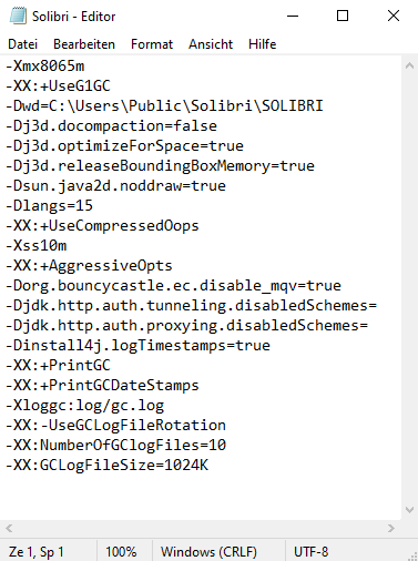

1   Öffnen Sie die .vmoptions-Datei in einem Text-Editor. Die Datei befindet sich          im Programmdateiordner von Solibri                                                                              (C:\Programme\Solibri\SOLIBRI\Solibri.vmoptions).
2   In der ersten Zeile der Datei wird die maximale Heap-Option aufgeführt:
3   Bearbeiten Sie die erste Zeile, um den maximalen Heap zu erhöhen.
