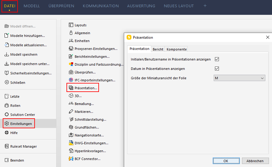

Präsentation
  • Initialen/Benutzernamen in Präsentationen anzeigen: Wenn diese Option aktiviert ist, ist werden die Initialen oder der Benutzername im Kommentarbereich unterhalb der 3D-Ansicht in einer Präsentation angezeigt.
  • Datum in Präsentationen anzeigen: Wenn diese Option aktiviert ist, ist das Datum in Präsentationen enthalten.
  • Größe der Miniaturansicht der Folie: Wählen Sie zwischen S, M und L.

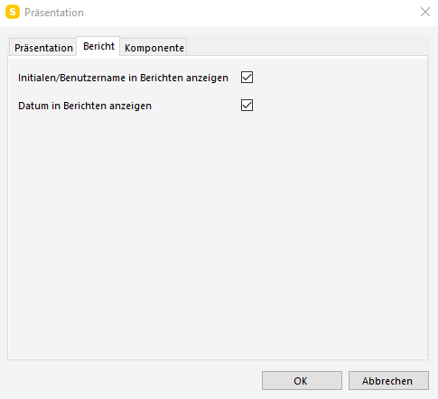

Bericht
  • Initialen/Benutzernamen in Berichten anzeigen: Wenn diese Option aktiviert ist, werden die Initialen und der Benutzername in Berichten, welche in Präsentationen erstellt werden, angezeigt.
  • Datum in Berichten anzeigen: Wenn diese Option aktiviert ist, wird das Datum in Berichten angezeigt.
