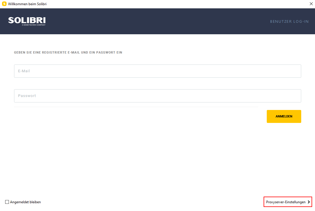

So greifen Sie auf die Einstellungen zu:
1   Klicken Sie auf den Link Proxyserver-Einstellungen in der unteren rechten Ecke des Anmeldefensters.
