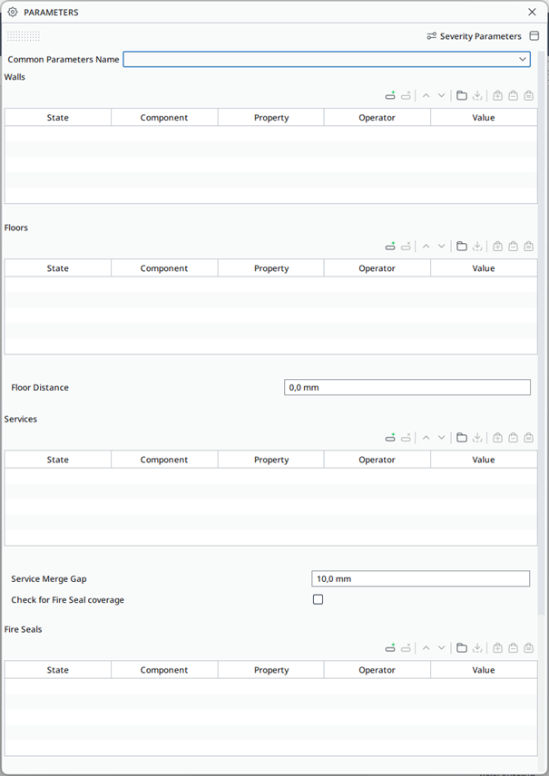

De parameters van Rule SUK/1002 zijn overzichtelijk. De Rule is bedacht om brandwerende afdichtingen te controleren, maar leent zich ook goed voor een controle op sparingsopgaven. Er zijn vier filters om in te stellen. Hierin geef je op welke componenten de installatie-componenten, vloeren, wanden en sparingsopgaven representeren. Sparingsopgaven stel je in bij het 'Fire Seals' filter.
Tip: Maak gebruik van Classifications om de filters te vullen.
