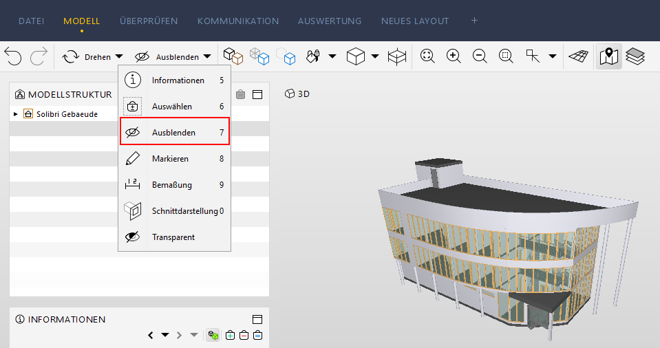

Mit dem Werkzeug Ausblenden können Sie eine Komponente in der 3D-Ansicht ausblenden. So verbergen Sie eine Komponente:
  1. Wählen Sie das Werkzeug Ausblenden in der Werkzeugleiste.
  2. Klicken Sie auf die Komponente(n), die Sie in der 3D-Ansicht ausblenden möchten. Klicken Sie ggf. in der Werkzeugleiste auf , um die Sichtbarkeit von Komponenten auf den Standardzustand zurückzusetzen (alles anzeigen).

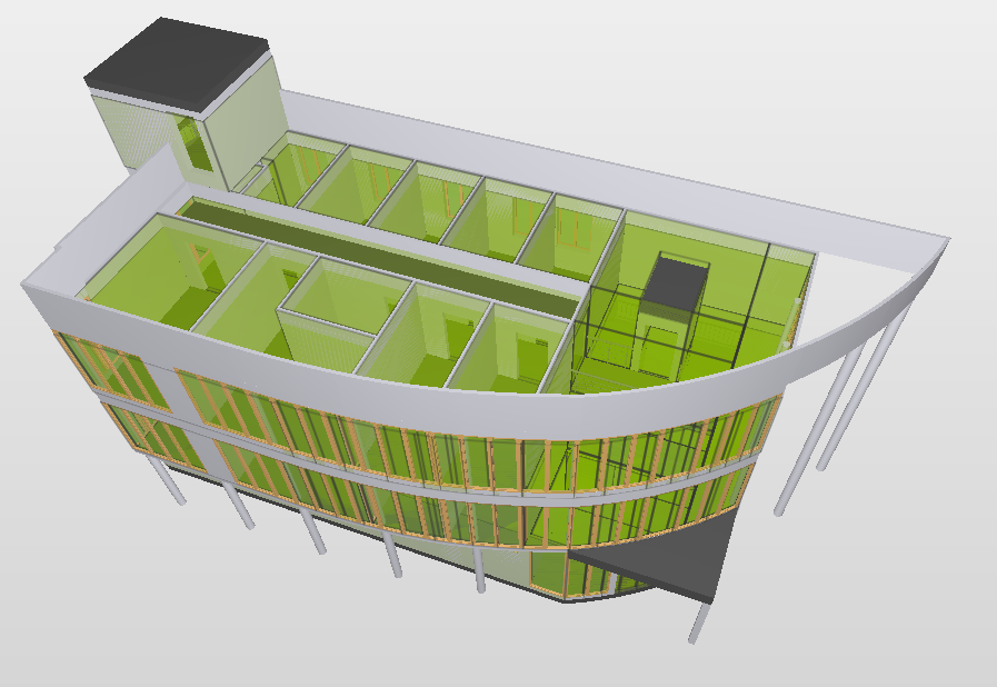

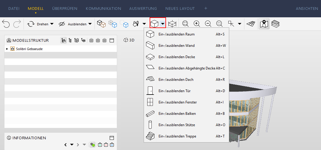

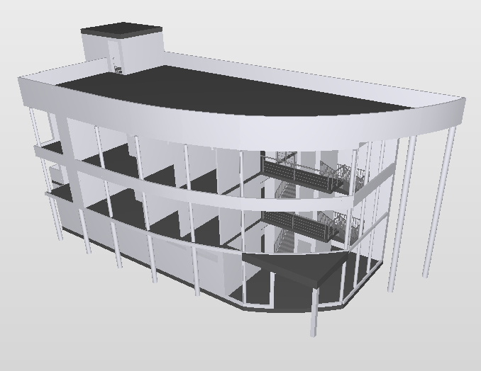

    Sie können auch das Werkzeug Ein-/Ausblenden verwenden, um gleiche Komponenten in Ihrem Modell auszublenden.
    Die Symbolleiste enthält einen vordefinierten Satz allgemeiner Komponenten, die im gesamten Modell ein- oder ausgeblendet werden können. Beispielsweise können alle Türen und Fenster im Modell ausgeblendet werden.
    Räume werden basierend auf ihren RGB-Werten aus dem entsprechenden Autorensystem (der Ursprungsdatei) gefärbt.
    Wenn das Modell geöffnet wird, werden Raumkomponenten/Räume standardmäßig komplett ausgeblendet.
