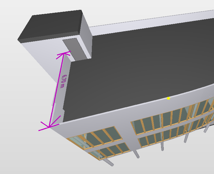

Mit dem Bemaßungswerkzeug können Sie den Abstand zwischen zwei beliebigen Punkten messen. Diese beiden Punkte können die Endpunkte einer beliebigen Komponente (Ecke einer Wand, Decke, Tür, eines Objekts usw.), der Mittelpunkt einer beliebigen geraden Komponentenkante oder der nächstgelegene Punkt auf der angeklickten Oberfläche sein. Sie können auch modulare Rasterlinien oder Kreuzungspunkte auswählen. Sie können keinen Fangpunkt oder Mittelpunkt auswählen (wie bei Objektfang in CAD-Softwarelösungen).
HINWEIS
Bemaßungen werden nur in den Problemen als Screenshots oder Präsentationen gespeichert, nicht im Modell. Sie werden immer auf der Oberfläche eines Bauteils hinzugefügt. Sie können die Farbe und Linienstärke von Bemaßungen in den Einstellungen im Layout Datei ändern.

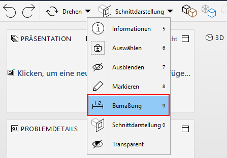

1   Wählen Sie das Bemaßungswerkzeug in der Hauptsymbolleiste aus.

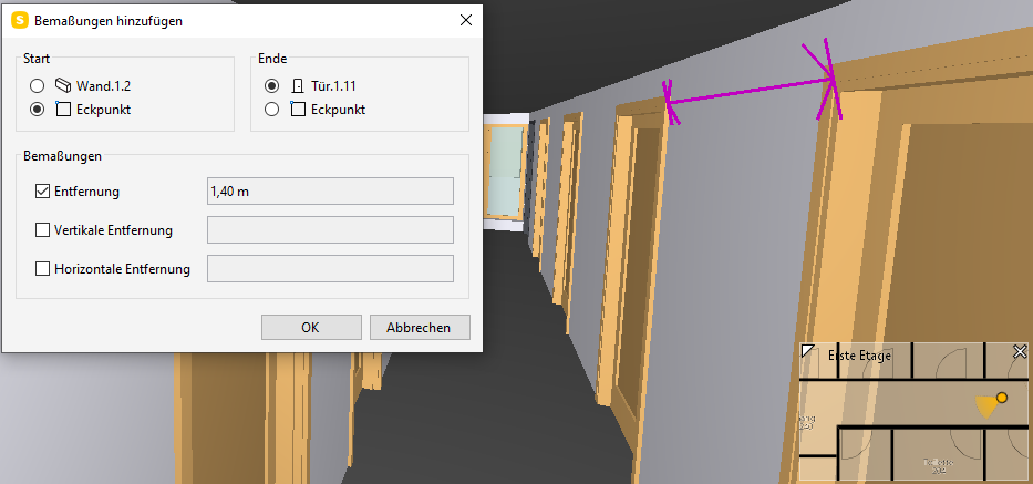

3   Klicken Sie auf die zweite Oberfläche, Kante oder Punkt. Zwischen den beiden Elementen wird eine Linie gezogen und der Abstandswert angezeigt.
Damit das Dialogfeld Bemaßungen hinzufügen beim Bemaßen geöffnet wird, müssen Sie es in den Bemaßungseinstellungen oder im Kontextmenü der 3D-Ansicht aktivieren. Im Fenster Bemaßungen hinzufügen können Sie den Start- und Endpunkt auswählen. Es bietet auch Optionen zum Hinzufügen des Abstands, des vertikalen Abstands und des horizontalen Abstands. Basierend auf der Komponentengeometrie, können den Bemaßungspunkte bestimmte Optionen zugeordnet werden.
