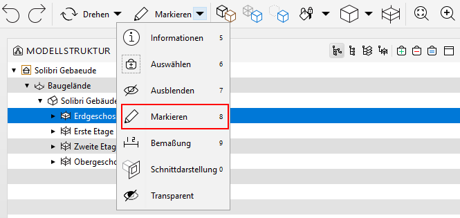

Um eine Markierung hinzuzufügen, wählen Sie das Markierungs-Werkzeug in der Hauptsymbolleiste aus.
Die Markierungs-Symbolleiste wird geöffnet und Sie können aus den folgenden Optionen auswählen.

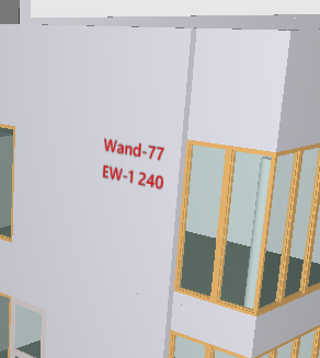

  • Text: Klicken Sie auf die Stelle, an der Sie eine einzelne Textzeile hinzufügen möchten. Ein Dialogfeld wird geöffnet. Schreiben Sie Ihren Text (max. 40 Zeichen) und klicken Sie auf OK. Der Text kann danach nicht mehr bearbeitet werden.
  • Pfeil: Klicken Sie auf einen Punkt und ziehen Sie den Pfeil in Richtung des Punktes, auf den Sie zeigen möchten.
  • Linie: Klicken Sie auf eine Stelle und zeichnen Sie eine Linie.
  • Ellipse: Klicken Sie auf eine Stelle und zeichnen Sie eine Ellipse.
  • Wolke: Klicken Sie auf einen Punkt und zeichnen Sie eine Wolke.
  • Komponentenstempel: Die Komponenteninformationen werden aus der IFC-Datei importiert und auf die angeklickte Komponente gestempelt. Die Einfügemarke ist die Bildmitte. Stempel können nicht verschoben oder in der Größe geändert werden. Der Inhalt des nachfolgenden Stempels kann in den Markierungs-Einstellungen Datei > Einstellungen > Markieren) bearbeitet werden.
  • Koordinatenstempel: Die Koordinaten werden aus der IFC-Datei importiert und auf die Komponente gestempelt. Klicken Sie auf einen Punkt, um einen Koordinatenstempel hinzuzufügen. Die Stempel können nicht verschoben werden.

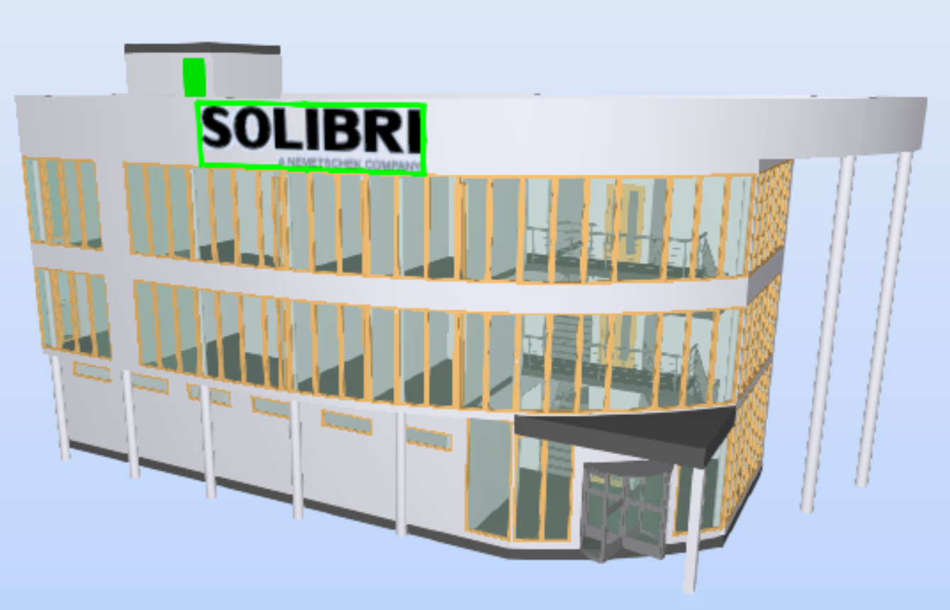

  • Bild: Sie können dem Modell ein Bild hinzufügen, z. B. an einer Wand. Unterstützte Bildformate sind GIF, JPG, JPEG, PDF und PNG. Klicken Sie auf die Stelle, an der Sie das Bild hinzufügen möchten. Ein Dialogfeld wird geöffnet. Wählen Sie das Bild aus und klicken Sie auf OK.

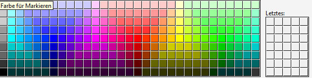

  • Farbe für Markieren: Definieren Sie die Farbe der Markierung.
  • Liniendicke für Markieren: Definieren Sie die Liniendicke für die Markierung.
