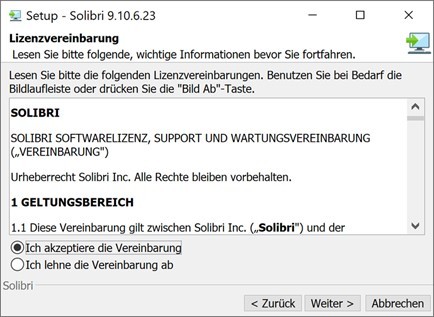

  6. Lizenzvereinbarung: Akzeptieren Sie und klicken Sie auf Weiter.

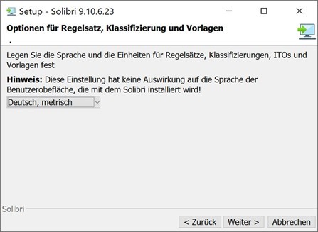

  8. Regelsatz-, Klassifizierung- und Vorlagen-Optionen: Wählen Sie die Sprache und die Maßeinheiten, die Sie verwenden möchten, und klicken Sie auf Weiter.

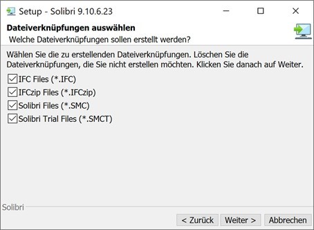

  9. Auswahl von Dateiverknüpfungen: Wählen Sie die Dateiverknüpfungen, die Sie erstellen möchten. Standardmäßig sind alle Optionen aktiviert. Klicken Sie anschließend auf Weiter.

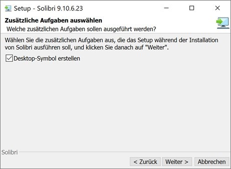

  10. Desktop-Symbol: Standardmäßig wird ein Desktop-Symbol erstellt. Bestätigen Sie auf Weiter.

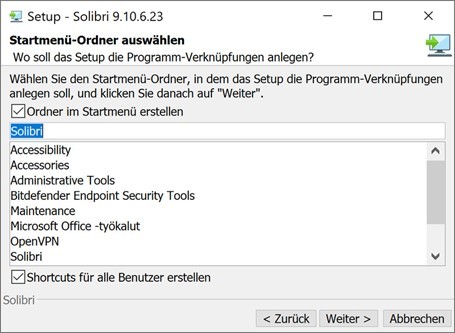

  11. Startmenü-Ordner: Standardmäßig wird der Startmenü-Ordner erstellt. Klicken Sie auf Weiter.

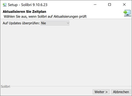

  13. Aktualisierungszeitplan: Wir empfehlen eine regelmäßige Überprüfung auf Updates. Wählen Sie eine der Optionen aus dem Dropdown-Menü und klicken Sie anschließend auf Weiter.

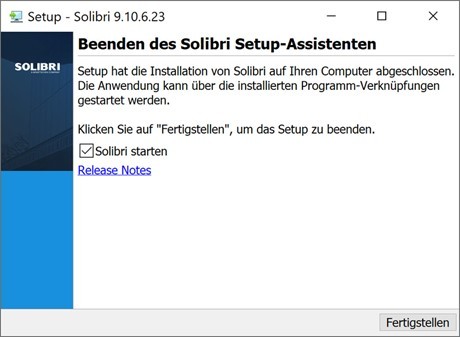

  14. Klicken Sie auf Fertigstellen, um die Installation abzuschließen. Standardmäßig wird Solibri geöffnet, nachdem Sie den Setup-Assistent geschlossen haben.
