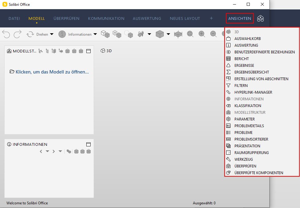

  1. Klicken Sie auf das Layout, dem Sie eine Ansicht hinzufügen möchten.

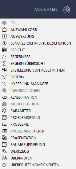

  2. Klicken Sie oben rechts in der Layout-Werkzeugleiste auf Ansichten.
  3. Wählen Sie die Ansicht, die Sie hinzufügen möchten. Die Ansicht wird in der Mitte des Bildschirms geöffnet.
  4. Verschieben Sie die Ansicht an den gewünschten Ort und wählen sie anschließend Andocken. Die Ansicht kann auch im Rasterbereich (links oben - Punkte) unter der Kopfzeile markiert, in die gewünschte Richtung gezogen und dann abgesetzt werden.

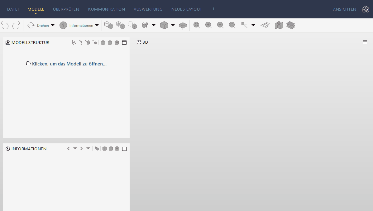

Eine Ansicht verschieben
So verschieben Sie eine bereits angedockte Ansicht:
  1. Bewegen Sie den Cursor auf den Namen der Ansicht.
  2. Halten Sie die Maustaste gedrückt.
  3. Ziehen Sie das Fenster der Ansicht an eine neue beliebige Position. Der Bereich, den die Ansicht belegen soll, wird mit einem Rechteck gekennzeichnet, je nach dem, wohin man die Ansicht mit der Maus bewegt.

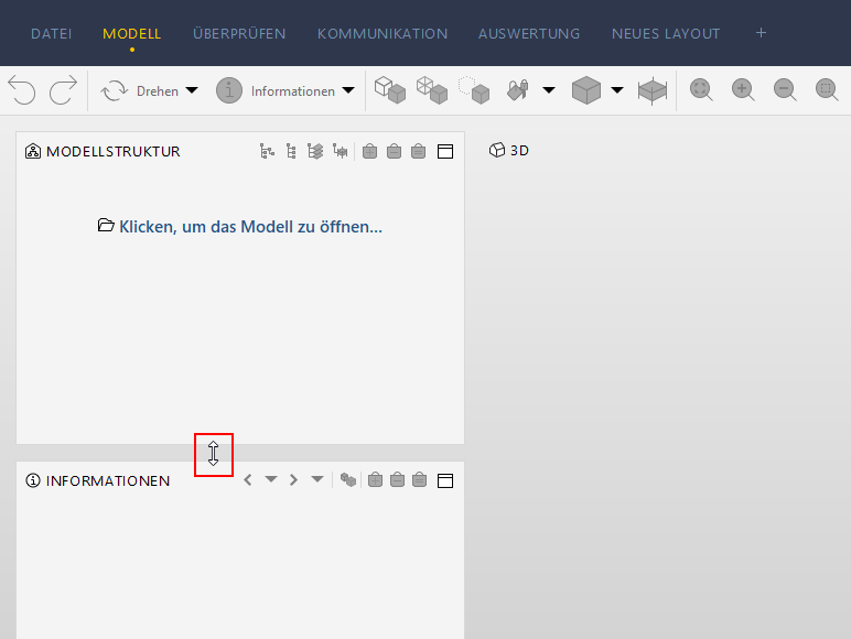

Änderung der Ansichtsgröße
So passen Sie die relative Größe von zwei Ansichten an:
  1. Bewegen Sie den Cursor zwischen die beiden Ansichten, bis sich der Cursor zu einem Doppelpfeil verwandelt.
  2. Halten Sie die Maustaste gedrückt. Indem Sie die Maus bewegen, passen Sie die relative Größe an.

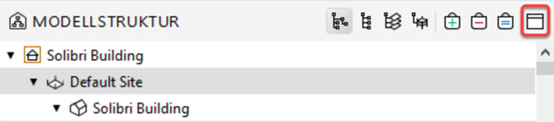

Maximieren, Andocken und Schließen einer Ansicht
Klicken Sie auf das Fenster-Symbol oben rechts in der Ansicht:
Wählen Sie eine der folgenden Optionen:
  • Maximieren/Wiederherstellen: Maximieren Sie die Ansicht so, dass das gesamte Fenster ausgefüllt wird. Für die Wiederherstellung der vorherigen Ansichtsgröße, klicken Sie auf Wiederherstellen.
  • Andocken/Abdocken: Verwenden sie Andocken, um der Ansicht an einer bestimmten Position im aktuellen Layout zu platzieren. Um die Ansicht von ihrer Position loszulösen, klicken Sie auf Abdocken.
