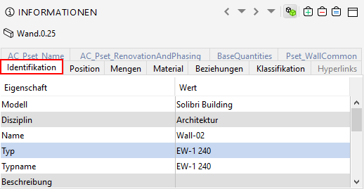

Die Suche basiert nur auf dem Inhalt der Registerkarte Identifikation in der Informations-Ansicht:
Sie können sich anhand von z.B. Namen, GUIDs usw. auf Komponenten berufen. Gefundene Komponenten kommen in den Auswahlkorb.
HINWEIS
Eigenschaftssätze werden nicht durchsucht.
