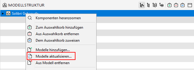

1   Wählen Sie in der Modellstruktur ein Modell/mehrere Modelle aus. Klicken Sie mit der rechten Maustaste und wählen Sie im Kontextmenü die Option Modelle aktualisieren.

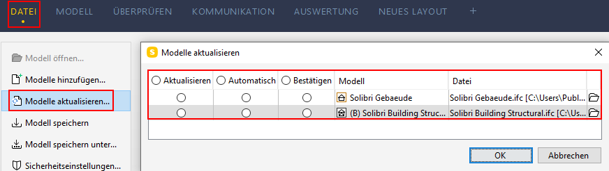

2   Alternativ können Sie im Layout Datei und dann auf Modelle aktualisieren klicken. Im folgenden Dialogfeld werden dann alle geöffneten Modelle aufgelistet und Sie können auswählen, welche Sie aktualisieren möchten.
3   Wählen Sie eine der drei Aktualisierungsoptionen:
  • Aktualisieren: Wenn Modelle aktualisiert werden sollen, müssen Sie diese Aufgabe manuell ausführen. Wenn sich der Dateiname geändert hat (Revisionsbuchstabe, Datum usw.), muss die neue Version der Datei mithilfe des Symbols am Ende der Zeile gesucht werden. Das ist die Vorgehensweise für jedes Modell.
  • Automatisch: Aktualisierungen werden automatisch im Hintergrund durchgeführt, sobald die Software startet, sowie während einer Sitzung, wenn sich der Zeitstempel ändert. Stellen Sie sicher, dass sich die neue Version Ihrer Datei(en) in demselben Ordner befindet, in dem sich die ursprüngliche Modelldatei befindet und, dass der Name identisch ist. Die Software aktualisiert Ihr Modell automatisch.
  • Bestätigen: Sie erhalten eine Eingabeaufforderung, wenn das Update verfügbar ist und Sie können die Aktualisierung nach Belieben starten. Stellen Sie sicher, dass sich die neue Version Ihrer Datei(en) in demselben Ordner befindet, in dem sich die ursprüngliche Modelldatei befindet und, dass der Name identisch ist.

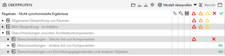

4   Klicken Sie auf OK.                                                                                                           WICHTIG
     Nach jeder Aktualisierung oder Änderung der Modelstruktur (IFC hinzufügen         oder entfernen) informiert Sie die Software über nicht synchronisierte                     Ergebnisse. Sie werden folgendes bemerken:
  • Die Regelsätze sind ausgegraut und die Berichterstellung ist deaktiviert.
  • Die Ansicht Ergebnisübersicht ist leer.
  • In der Ansicht Ergebnisse informiert Sie die folgende Meldung, dass die Überprüfung erneut durchgeführt werden muss: Einige Modelle wurden seit der letzten Überprüfung geändert. Führen Sie die Überprüfung erneut aus, um die Ergebnisse zu aktualisieren.
  • Um fortzufahren und alle Überprüfung erneut auszuführen, müssen Sie auf Modell überprüfen/Auswahl überprüfen klicken.
