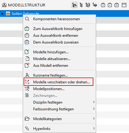

So verschieben Sie ein Modell mit einem bestimmten Versatz:
  1. Klicken Sie in der Ansicht Modellstruktur mit der rechten Maustaste auf den Namen des Modells, das Sie verschieben möchten.
  2. Wählen Sie im Kontextmenü die Option Modelle verschieben oder drehen.
  3. Das Dialogfeld Modell verschieben oder drehen wird geöffnet. Die aktuellen Koordinaten des Modells befinden sich im Abschnitt Aktuelle Modellposition.
  4. Klicken Sie im Abschnitt Modell verschieben auf Bemaßungswerkzeug verwenden.
  5. Klicken Sie zunächst auf einen Punkt im Modell, den Sie verschieben möchten. Klicken Sie dann auf den entsprechenden Punkt an welche Stelle Sie das Modell verschieben möchten.
  6. Die Software zeichnet eine Bemaßungslinie und fügt den Abstand im Bereich Modell verschieben als Delta-Werte (ΔX, ΔY, ΔZ) ein.
  7. Klicken Sie auf OK und das Modell wird verschoben, entsprechend dem eingegebenen Versatz.
So drehen Sie ein Modell:
  1. Klicken Sie in der Ansicht Modellstruktur mit der rechten Maustaste auf den Namen des Modells, welches Sie drehen möchten.
  2. Wählen Sie im Kontextmenü die Option Modell verschieben oder drehen.
  3. Das Dialogfenster Modell verschieben oder drehen wird geöffnet. Legen Sie im Bereich Modell um Punkt drehen einen Drehwinkel (Δ Drehung) fest oder legen Sie die Drehpunktkoordinaten fest.                                                  Die Software verwendet die Rotationswerte, um Ihr Modell zu drehen.
  4. Bestätigen Sie Ihre Eingaben auf OK.

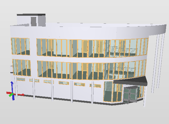

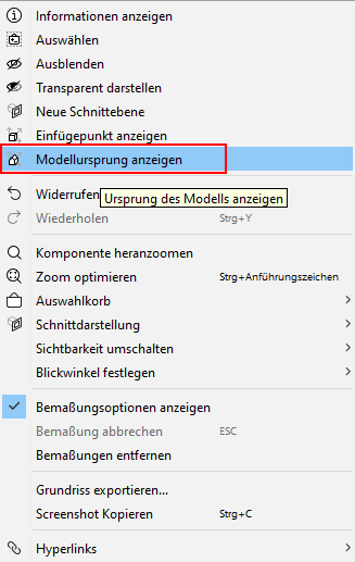

So zeigen Sie den Ursprungspunkt des Modells an:
  1. Klicken Sie mit der rechten Maustaste in die 3D-Ansicht und wählen Sie im Kontextmenü die Option Modellursprung anzeigen. Wenn das Projekt mehrere Modelle enthält, sollten Sie dies für jedes Modell wiederholen, um sicherzustellen, dass der Modellursprung korrekt ausgerichtet ist.
  2. Eine Grafik der Koordinationsachse zeigt die Richtung des Modells in Bezug auf den globalen Ursprung.
