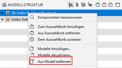

So entfernen Sie ein Modell:
  1. Klicken Sie in der Modellstruktur mit der rechten Maustaste auf das Modell, das Sie entfernen möchten.
  2. Wählen Sie im Kontextmenü die Option Aus Modell entfernen.
  3. Ein Dialog wird geöffnet. Klicken Sie zur Bestätigung auf OK.
  4. Speichern Sie bei Bedarf Änderungen am Modell.
