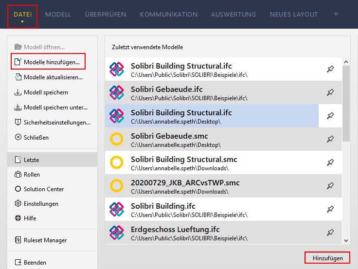

So fügen Sie weitere Modelle hinzu:
  1. Klicken Sie auf Datei und dann auf Modelle hinzufügen.
  2. Wählen Sie die Datei(en) aus und klicken Sie auf Öffnen.
  3. Wenn Sie ein IFC-Modell zum ersten Mal öffnen, wird ein Dialogfeld geöffnet, in dem Sie die Modelldisziplin und -kategorie auswählen müssen. Wenn Sie eine gespeicherte .smc-Datei öffnen, wird die Option Disziplineinstellungen nicht angegeben.
  4. Bestätigen Sie auf OK. Das Modell wird geöffnet und Sie befinden sich anschließend im Layout Modell.

Wenn Sie im Layout Modell arbeiten, können Sie Modelle am einfachsten über das Kontextmenü der Ansicht Modellstruktur hinzufügen. Klicken Sie mit der rechten Maustaste in die Ansicht Modellstruktur, um das Kontextmenü zu öffnen und wählen Sie Modelle hinzufügen.
TIPP
Der einfachste Weg, auf vorhandene Solibri-Projekte zuzugreifen, ist über das Layout Datei, um dann auf Zuletzt verwendete Modelle zuzugreifen. Sie können Modelle auch so anheften, dass sie oben in der Liste angezeigt werden. Wenn Sie mehrere Modelle anheften, belegt das zuletzt geöffnete Modell den obersten Platz.
