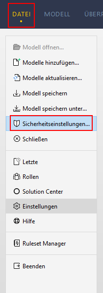

So greifen Sie auf die Sicherheitseinstellungen in einem .SMC-Projekt zu:
1   Öffnen Sie das Modell.
2   Klicken Sie auf Datei und dann auf Sicherheitseinstellungen.

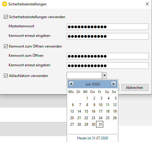

3   Um die Sicherheitseinstellungen zu aktivieren, aktivieren Sie das Kontrollkästchen Sicherheitseinstellungen verwenden.
4   Masterkennwort: Wenn Sie Sicherheitseinstellungen auf das Modell anwenden möchten, müssen Sie ein Masterkennwort festlegen. Das Masterkennwort wird abgefragt, wenn ein Benutzer Änderungen an einem Modell speichern möchte.
5   Kennwort zum Öffnen verwenden: Das Öffnungs- oder Masterkennwort wird abgefragt, wenn ein Benutzer das Modell öffnet.
Zum Speichern von Änderungen an einem Modell ist das Masterkennwort erforderlich.
6   Ablaufdatum verwenden: Verwenden Sie das Dropdown-Menü, um ein Datum aus dem Kalender auszuwählen.
WICHTIG
Wenn Sie ein Ablaufdatum festlegen, kann das Modell erst nach dem festgelegten Datum mit dem Masterkennwort geöffnet werden.
7   Klicken Sie auf OK, um die Änderungen zu speichern.
