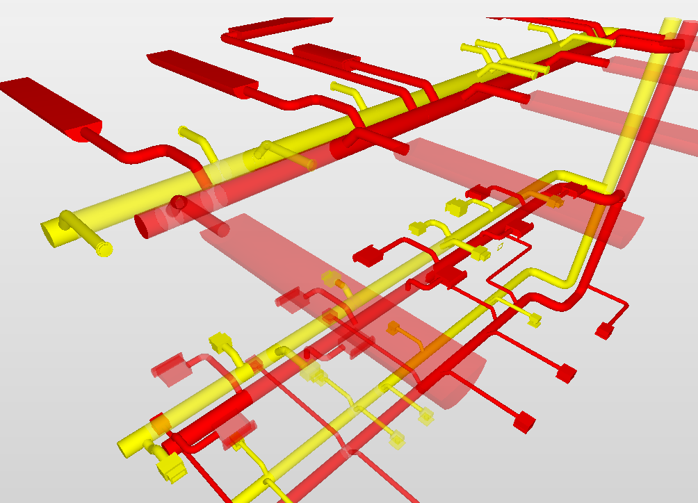

  • Transparenz der Komponentenreihenfolge einschalten: Wenn diese Option aktiviert ist, werden die Komponenten im Modell, der Reihenfolge basierend auf der Nähe zur Kamera, angeordnet. Dies hilft bei einer deutlicheren Anzeige von transparenten Komponenten in der 3D-Ansicht. Diese Einstellung ist standardmäßig aktiviert. Unten sehen Sie ein Beispiel dafür, wie transparente Komponenten angezeigt werden, wenn diese Einstellung aktiviert ist:

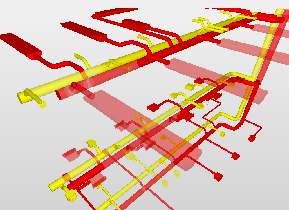

    Als nächstes sehen Sie ein Beispiel, wie transparente Komponenten angezeigt werden, wenn die Einstellung deaktiviert ist:

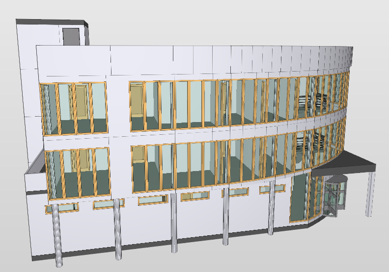

  • Komponentenkantenlinien anzeigen: Wenn das aktiviert ist, werden die Kantenlinien der Komponenten dargestellt.
    Sie können die Farbe, Dicke und Transparenz der Linien festlegen. Diese Einstellung ist standardmäßig aktiviert und verbessert die Art und Weise, wie Komponenten in der 3D-Ansicht gerendert und visualisiert werden, indem der Umriss der Komponente deutlich angezeigt wird.

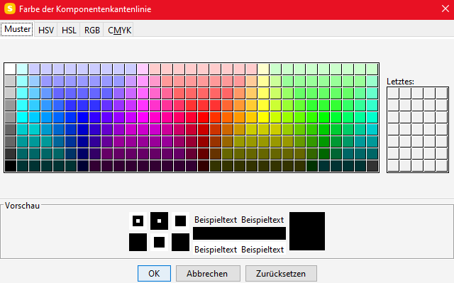

  • Farbe der Komponentenkantenlinie: Legen Sie die Farbe der Komponentenkantenlinie fest. Um die Farbe zu ändern, klicken Sie auf das Farbfeld, wählen eine Farbe aus und klicken Sie auf OK:

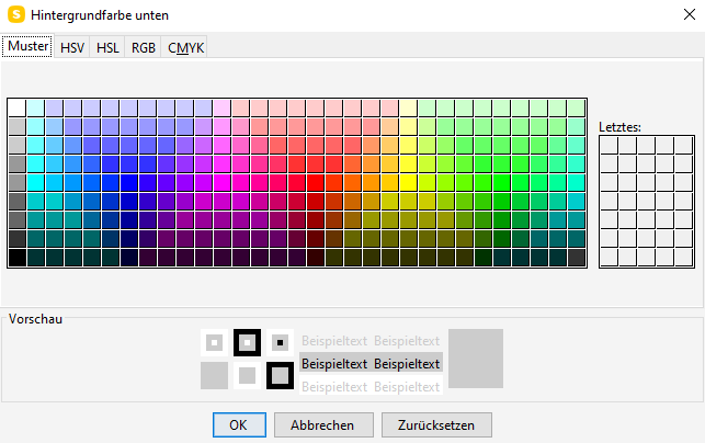

  • Hintergrundfarbe oben: Wählen Sie die Farbe über dem Horizont aus.
  • Hintergrundfarbe unten: Wählen Sie die Farbe unter dem Horizont aus.
  • Klicken Sie auf das Farbfeld, um die Farbe zu ändern. Ein Dialogfenster wird geöffnet. Wählen Sie eine Farbe und bestätigen Sie auf OK.

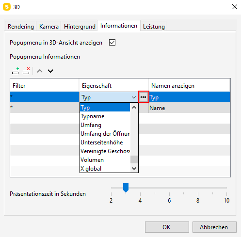

  • Popupmenü in 3D-Ansicht anzeigen: Wenn diese Option aktiviert ist, werden Komponenteninformationen in der 3D-Ansicht angezeigt, wenn Sie mit der Maus über eine Komponente fahren und das Informations-Werkzeug verwenden.
Sie können die Daten definieren, die im Informations-Popup in der Filtertabelle unten angezeigt werden sollen.
  1. Klicken Sie zum Hinzufügen einer neuen Zeile auf .
  2. Wenn Eigenschaftsdaten nur für eine Teilmenge von Komponenten erforderlich sind, laden Sie einen vordefinierten Filter. Andernfalls wird die Eigenschaft unter Verwendung des Platzhalters * für alle Komponenten angezeigt.
  3. Um den Eigenschaftswert auszuwählen, klicken Sie auf das Feld Eigenschaft und wählen Sie einen aus der Dropdown-Liste aus, oder klicken Sie auf und wählen Sie im Dialogfenster aus.
4   Ändern Sie den Anzeigenamen nach Bedarf. Doppelklicken Sie auf das Feld, um den Namen zu bearbeiten.
So wird das Informations-Popupfenster in 3D angezeigt:
