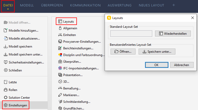

Layout-Einstellungen
Mit den Layouteinstellungen können Sie die Benutzeroberflächenkonfiguration von Solibri verwalten.
In einem gespeicherten Layout werden die verfügbaren Layouts (Layoutleiste) und die geladenen Ansichten sowie deren Bildschirmgröße und -positionen gespeichert.
Mit den Layouteinstellungen können Sie eine Standard- oder gespeicherte Layoutkonfiguration anwenden (= wiederherstellen). Alle an Ihrer Konfiguration vorgenommenen Änderungen können auch in diesem Dialogfeld gespeichert werden.
Wenn für eine Rolle im Bedienfeld Rollen ein Standardlayout festgelegt ist, wird im Feld Standard-Layout-Set der Name dieses Layoutsets angezeigt. Andernfalls wird das Standardlayout von Solibri verwendet.
Für die Wiederherstellung der Änderungen am aktuellen Layout-Set:
  1. Klicken Sie auf Wiederherstellen.
  2. Ein Dialogfenster öffnet sich.
  3. Klicken Sie auf OK.

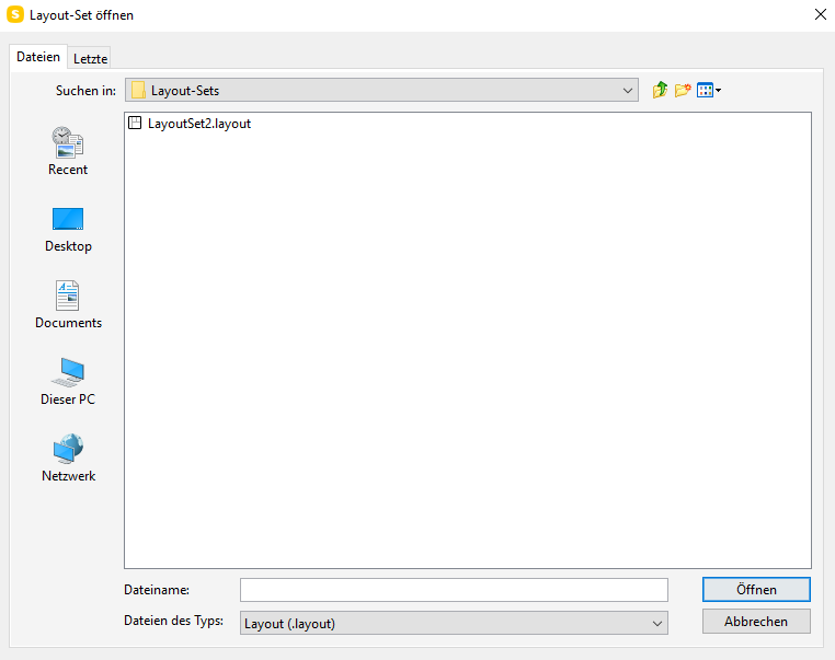

So öffnen Sie einen vorhandenen benutzerdefinierten Layoutsatz:
  1. Klicken Sie auf Öffnen.
  2. Ein Dialogfenster wird geöffnet. Wählen Sie die Layoutdatei aus und klicken Sie erneut auf Öffnen.

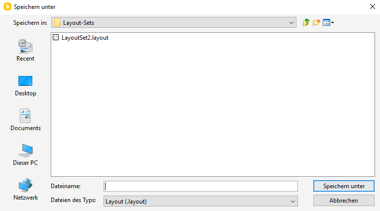

So speichern Sie das aktuelle Layout als benutzerdefiniertes Layout:
  1. Klicken Sie auf Speichern unter.
  2. Ein Dialogfenster wird geöffnet. Wählen Sie den Speicherort aus, benennen Sie das Layout und klicken Sie auf Speichern unter.
