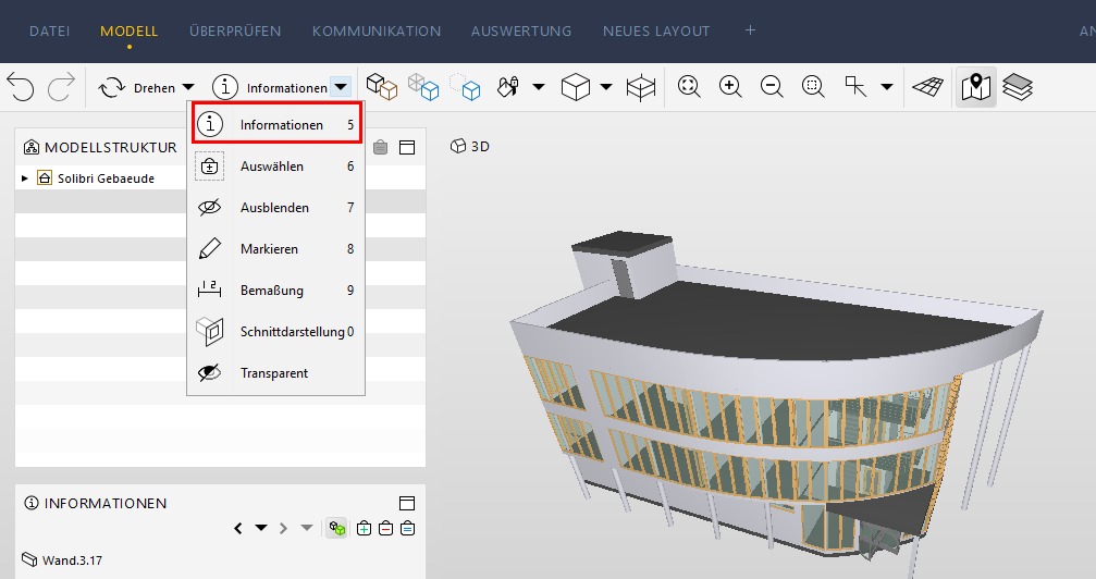

  1. Wählen Sie das Informationen-Werkzeug aus der Werkzeugleiste aus.

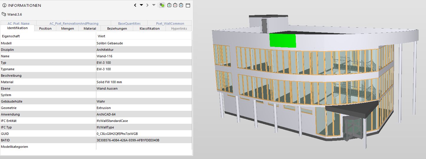

  2. Klicken Sie in der 3D-Ansicht auf eine Komponente des Modells. Die Komponente wird grün hervorgehoben und Sie können ihre Eigenschaften in der Informations-Ansicht sehen.
In der Informations-Ansicht werden die Komponentendaten angezeigt, die im IFC-Modell enthalten sind und somit mit in Solibri importiert wurden. Die Detailebene hängt von der ausgewählten Komponente und der in der Ursprungsdatei festgelegten IFC-Exportstufe ab.
In der Informations-Ansicht sehen Sie die IFC-Klasse der Komponente über den Registerkarten. Die Nummer nach der Komponente (z. B. Wand 1.2.34) zeigt:
  • Anordnung auf dem Geschoss
  • Ausführungsreihenfolge der aufgelisteten Komponente auf dieser Ebene
  • Die Version der Komponente
Die Informations-Ansicht verfügt über drei Arten von Registerkarten. Jede Registerkarte enthält unterschiedliche Informationen zu den Komponenten:
  • Von Solibri analysierte und berechnete Basisdaten (schwarzer Text)
  • Alle Eigenschaftensätze, die mit der IFC-Datei exportiert und in Solibri importiert wurden (hellblau)
  • Vom Benutzer festgelegte Hyperlinks (grau)
  • Felder innerhalb der Registerkarten können hervorgehoben und die Daten zur Verwendung in anderen Anwendungen in die Zwischenablage kopiert werden (Strg + C / Cmd + C)
