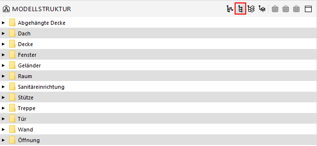

In der Modellstruktur können Sie die Komponenten im Modell in verschiedenen Hierarchien anzeigen lassen. Mit den vier verschiedenen Hierarchien können Sie bestimmte Komponenten auf einfachste Weise sortieren und finden.
Wenn Sie beispielsweise eine Auswertung im Erdgeschoss des Modells durchführen möchten, ist die Hierarchie Zu vereinigten Geschossen wechseln am besten geeignet. Wenn Sie jedoch nur mit den Wänden arbeiten möchten, ist die Komponentenhierarchie die beste Option.
Modell basierte Darstellung: Komponenten werden nach ihren Konstruktionstypen in der Klassenhierarchie organisiert (gemäß dem IFC-Schema: Datei, Standort, Gebäude, Stockwerke, Komponenten).
Komponentenhierarchie: Komponenten sind nach IFC-Komponententypen organisiert (gemäß den Komponenten im Gebäude, der Komponente und dem Typ).
Ebenenhierarchie: Komponenten werden nach den Ebenen organisiert, die aus der Autorendatei exportiert wurden (im Fall von Revit werden die Familiennamen verwendet). Die Ebenenhierarchie basiert auf Ebenen, die in den Ursprungsdatei erstellt wurden.
Vereinigte Geschosse: Logische Umstrukturierung von Komponenten aus verschiedenen Modellen in eine Geschossstruktur. Modelle, bei denen sich Geschosse überschneiden, werden bewertet und auf das entsprechende Geschoss verschoben. Dies ist eine spezielle Funktion, die von Solibri erstellt wurde und die IFC-Beziehungen nicht beeinflusst.
