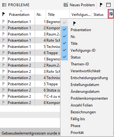

Um auszuwählen, welche Spalten angezeigt werden, klicken Sie auf das Symbol Spalten auswählen und wählen Sie die entsprechenden Spalte aus.

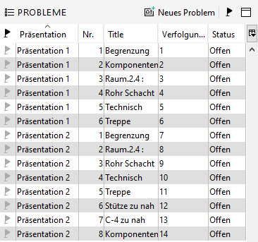

Sie können die Reihenfolge der Spalten gemäß Ihren Präferenzen ändern, indem Sie die Spalten an eine andere Position ziehen und verschieben. Sie können die Liste der Probleme nach den Daten der ersten Spalte sortieren (nicht die Spalten, welche markiert sind). Um nach einer anderen Spalte zu sortieren, ziehen Sie einfach die gewünschte Spalte an die erste Position. Sie können die Zeilenreihenfolge in absteigend/aufsteigend ändern.

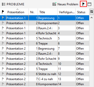

Sie können ein einzelnes Problem markieren, indem Sie in der äußersten linken Spalte der Ansicht Probleme auf folgendes Symbol klicken:

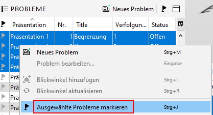

Dadurch wird eine graue Flagge schwarz. Um mehrere Probleme zu markieren, wählen Sie diese in der Ansicht gleichzeitig aus, klicken Sie mit der rechten Maustaste und wählen Sie Ausgewählte Probleme markieren aus dem Kontextmenü.
Um nur die markierten Probleme anzuzeigen, klicken Sie in der Symbolleiste der Problem-Ansicht auf:
Um die Markierung von Problemen aufzuheben, klicken Sie einzeln auf die schwarze Flagge in der äußersten linken Spalte der Problemansicht oder wählen Sie mehrere Probleme gleichzeitig aus. Klicken Sie dann mit der rechten Maustaste und wählen Sie im Kontextmenü die Option Markierung ausgewählter Probleme aufheben.
