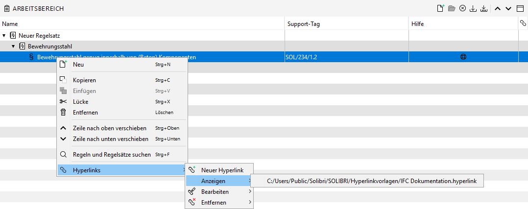

Alternativ können Sie auch Drag&Drop verwenden. Die Arbeitsbereichsansicht funktioniert jeweils nur mit einem Regelsatz. In der Arbeitsbereichsansicht besteht die Möglichkeit, Hyperlinks zu den Regeln und Regelsätzen hinzuzufügen.
Diese Hyperlinks können mit den Regelsätzen gespeichert werden. Sie können in der Ansicht Problemdetails und Ergebnisse enthalten sein und darüber hinaus werden dieselben Hyperlinks in die Präsentationsprobleme aufgenommen.
Im folgenden Screenshot sehen Sie die Arbeitsbereichsansicht und die Hyperlinks zu den Regeln oder Regelsätzen im Ruleset Manager. Zu diesen Einstellungen gelangen Sie über Rechtsklick auf die entsprechende Regel oder den entsprechenden Regelsatz.

Kontextmenü
der Ansicht Regelsatzordner und in der Ansicht Bibliotheken enthält die Ansicht Arbeitsbereich auch ein Kontextmenü (über Rechtsklick erreichbar), das Verknüpfungen zu den Befehlen enthält, mit denen die Regelsatzstruktur geändert werden kann. Das Kontextmenü listet auch die Tastaturkürzel für diese Befehle auf.
Die Befehle Neu, Zeile nach oben verschieben und Zeile nach unten verschieben sind identisch mit denen in der Symbolleiste. Darüber hinaus enthält das Kontextmenü die folgenden Befehle:

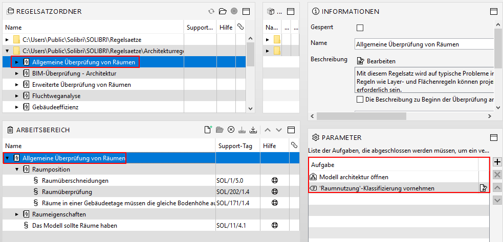

Regelsatz mit Aufgaben in der Arbeitsbereichsansicht
Ein Regelsatz kann Aufgaben haben, die nur bearbeitet werden können, wenn der Regelsatz in der Ansicht Arbeitsbereich aus dem Regelsatzordner geöffnet wird.
Ein Regelsatz mit Aufgaben oder mit der Möglichkeit, Aufgaben zu haben, kann in der Arbeitsbereich-Ansicht geöffnet werden, um die Aufgaben hinzuzufügen, zu bearbeiten, zu löschen, nach oben und nach unten zu verschieben.
Aufgabenliste
Für einen Regelsatz, der in der Ansicht Arbeitsbereich geöffnet wird, kann man eine Aufgabenliste generieren. Es wird die Anzahl der Aufgaben aufgelistet, die ausgeführt werden müssen, bevor der Regelsatz in der Ansicht Überprüfen in Solibri überprüft werden kann.

Klicken Sie auf folgende Schaltfläche und es öffnet sich ein Dialogfenster:
Hier können Sie auswählen, ob alle Komponenten oder mindestens eine Komponente klassifiziert werden müssen.
Klicken Sie auf folgende Schaltfläche um ein Dialogfenster zu öffnen, in welchem Sie Aufgaben hinzufügen können:
Wenn Sie auf foldendes Symbo klicken, können Sie die ausgewählte Aufgabe in der Aufgabenliste in der Parameteransicht entfernen. Die entfernte Aufgabe wird wieder zum Dialogfenster Hinzuzufügende Aufgaben auswählen hinzugefügt:

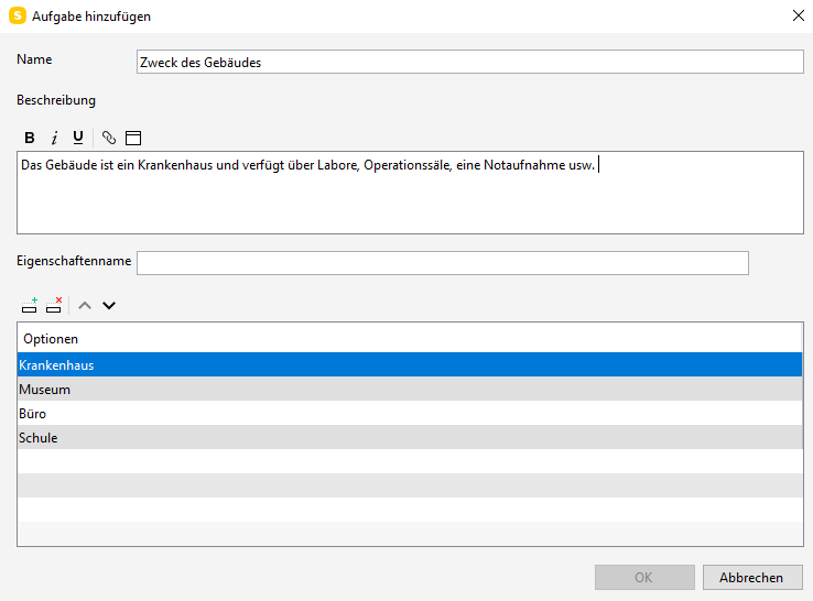

Bei Bedarf können Sie Ihre eigenen Aufgaben hinzufügen. Wenn Sie auf die Schaltfläche Allgemeine Aufgabe hinzufügen klicken, wird ein Dialogfenster geöffnet, in dem Sie den Namen der Aufgabe und die Beschreibung eingeben und einige grundlegende Formatierungen vornehmen können. Sie können diese allgemeine Aufgabe einer oder mehreren Regeln zuordnen, wenn der Regelsatz in der Überprüfungsansicht geöffnet wird.
  • Benutzereingabe hinzufügen
Mit Benutzereingabe hinzufügen können Sie fehlende Informationen zum Modell hinzufügen, z. B. einen Gebäudetyp. Ein Gebäude kann eine Schule, ein Büro, ein Museum, ein Auditorium, ein Kino usw. sein.
Die Benutzereingabe wird dem Benutzer in der To-Do-Liste als Benutzereingabeaufgabe für die Aufzählung angezeigt.
