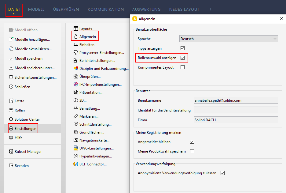

HINWEIS
Das Dialogfenster zur Rollenauswahl wird geöffnet, wenn Sie unter Rollen keine Standardrolle für das Projekt festgelegt haben und das Kontrollkästchen Rollenauswahl anzeigen in den allgemeinen Einstellungen aktiviert haben.

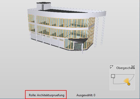

Wenn eine Rolle festgelegt wurde, sehen Sie sie in der unteren rechten Ecke der Statusleiste.
