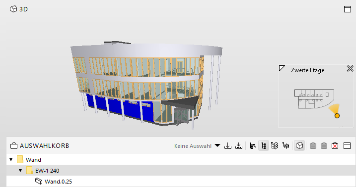

Mit dem Werkzeug Auswählen können Sie Komponenten in den Auswahlkorb legen und aus diesem entfernen.
So legen Sie eine Komponente in den Auswahlkorb:
  1. Wählen Sie das Auswahlwerkzeug aus der Werkzeugleiste.
  2. Klicken Sie in der 3D-Ansicht auf eine Komponente. Die Komponente wird blau, um anzuzeigen, dass sie jetzt Teil des aktuellen Auswahlkorbs ist.
  3. Um weitere Komponenten hinzuzufügen oder mehrere Komponenten gleichzeitig auszuwählen, drücken Sie Strg (WIN) oder Cmd (MAC) und klicken Sie auf die Komponente.
Um Komponenten aus dem Auswahlkorb zu entfernen, klicken Sie erneut auf die entsprechende Komponente mit gedrückt gehaltener Strg/cmd Taste.
  • Wenn sich die Komponente im Auswahlkorb befindet, wird sie entfernt und von Blau auf die Standardfarbe zurückgesetzt.
  • Wenn sich die Komponente, auf die Sie geklickt haben, nicht im Auswahlkorb befindet, wird sie hinzugefügt und blau markiert.

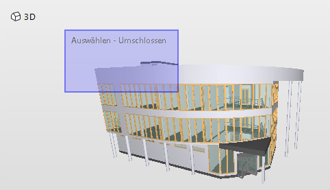

1   Platzieren Sie die Maus in einem freien Bereich des Modells. Klicken und halten Sie die linke Maustaste gedrückt (bewegen Sie die Maus NICHT), bis dieses Symbol erscheint:
2   Sie können jetzt einen Bereich ziehen und definieren, um die Komponenten, welche Sie in den Auswahlkorb legen möchten.
  • Umschlossen: Bewegen Sie die Maus von links nach rechts, um die Auswahlmethode Umschlossen aufzurufen, bei der sich alle Komponenten vollständig innerhalb des Rechtecks ​​befinden müssen, um dem Auswahlkorb hinzugefügt zu werden.

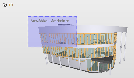

  • Geschnitten: Bewegen Sie die Maus von rechts nach links, um die Auswahlmethode Geschnitten aufzurufen, bei der al-le Komponenten, welche sich innerhalb des Rechtecks befinden und nur zum Teil, dem Auswahlkorb hinzugefügt werden.
  • Wenn Sie während dieses Vorgangs Strg + Klick (WIN) oder Cmd + Klick (MAC) verwenden, können Sie weitere Komponenten zum aktuellen Inhalt des Auswahlkorbs hinzufügen oder daraus entfernen.
3   Lassen Sie die linke Maustaste los. Ihr gewünschter Bereich ist nun markiert.
