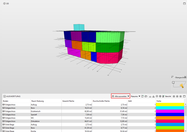

Alle auswerten: Aktualisiert die Auswertungs-Tabelle mit allen Komponenten des Modells, die den Definitionsfiltern entsprechen.
  1. Klicken Sie in der Ansicht Auswertung auf Alle auswerten.
  2. Die Auswertungs-Tabelle wird mit Informationen gefüllt.

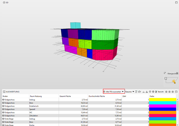

Alle ITOs auswerten: Aktualisiert alle im Modell enthaltenen Auswertungs-Tabellen mit allen Komponenten des Modells.
  1. Klicken Sie in der Ansicht Informationsstart auf Alle ITOs auswerten.
  2. Die Auswertungs-Tabelle enthält Informationen von allen Auswertungen, die im Modell enthalten sind.
