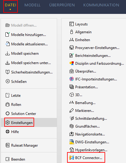

So greifen Sie auf die BCF Connector Einstellungen zu:
  1. Klicken Sie auf Datei.
  2. Klicken Sie auf Einstellungen.
  3. Klicken Sie auf BCF Connector. Ein Einstellungsdialogfenster wird geöffnet.
