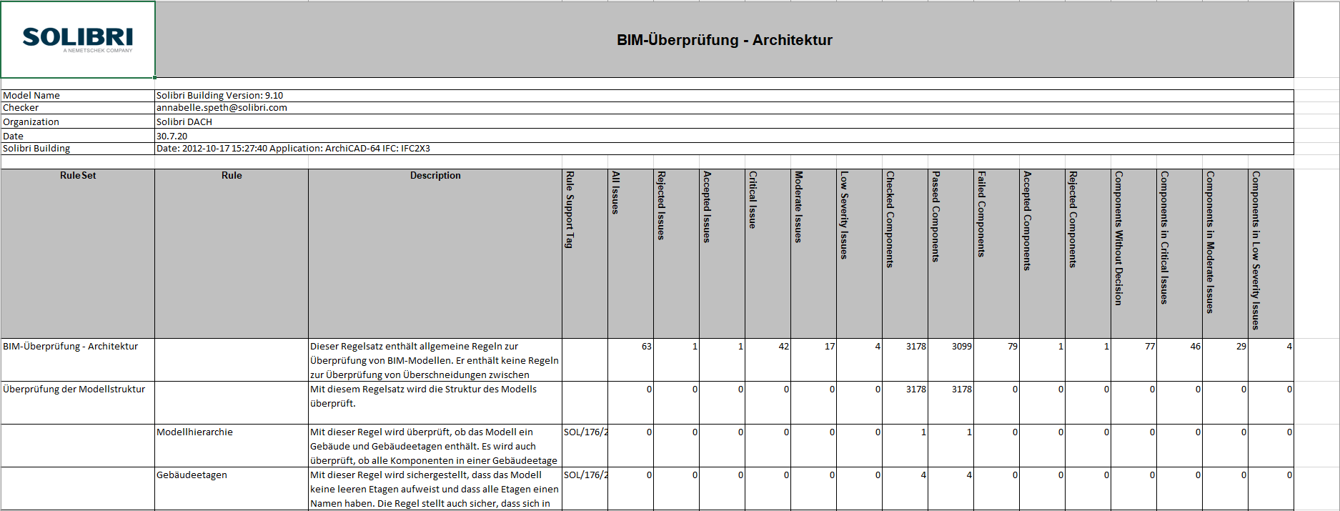

Ergebniszusammenfassungsbericht
Der Ergebniszusammenfassungsbericht kann aus einem ganzen Regelsatz, einem Unterregelsatz oder einer einzelnen Regel erstellt werden. Er enthält detaillierte Informationen zu den Prüfergebnissen und fungiert als Instrument zur Bewertung der Modellqualitätsentwicklung.

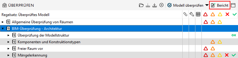

  1. Wählen Sie in der Ansicht Überprüfen die Regelsätze aus, die im Bricht aufgeführt werden sollen.
  2. Klicken Sie in der Ansicht Ergebnisübersicht auf Bericht.

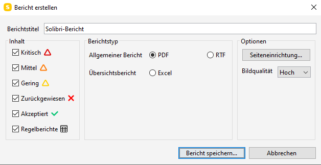

1   Klicken Sie in der Ansicht Überprüfen auf Bericht.
2   Das Dialogfeld Bericht erstellen wird geöffnet.
3   Fügen Sie im Feld Berichtstitel einen Namen für den Bericht hinzu.
4   Wählen Sie den Berichtsinhalt im Feld Inhalt aus. Standardmäßig wird der gesamte Inhalt mit in den Bericht aufgenommen. Wenn Sie die Option Regelberichte mit auswählen, werden die tabellarischen Berichte verschiedener Regeln in den Bericht mit aufgenommen.
5   Wählen Sie den Berichtstyp aus:
  • Allgemeiner Bericht: Dieser Bericht enthält eine Übersicht aller überprüften Regeln sowie eine Liste aller Regeln, Kategorien und Probleme, die dem Inhalt entsprechen. Die Screenshots, Problembeschreibungen und Benutzerkommentare sind pro Problem oder Kategorie enthalten. Der Bericht kann entweder im PDF- oder im RTF-Format erstellt werden.
  • Übersichtsbericht: Dieser Bericht enthält nur die Übersicht der überprüften Regeln. Der Bericht kann im Excel-Format erstellt werden.
6   Optionen: Klicken Sie auf die Schaltfläche Seiteneinrichtung, um das Seitenformat, die Ausrichtung und die Ränder einzustellen. Ein Dialog wird geöffnet. Geben Sie Ihre Einstellungen ein und klicken Sie auf OK.

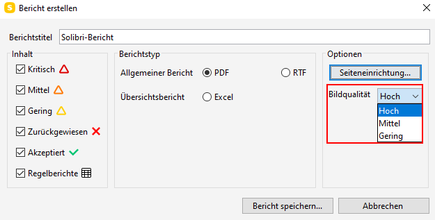

7   Um die Berichtsgröße und die Bildauflösung auszugleichen, wählen Sie die Bildqualität (hoch, mittel, gering) aus der Dropdown-Liste aus. Bei großen Berichten mit vielen Problemen kann dies einen erheblichen Unterschied zur Dateigröße bewirken.
8   Klicken Sie auf Bericht speichern.
9   Wählen Sie den Zielordner aus und klicken Sie auf Speichern unter.
