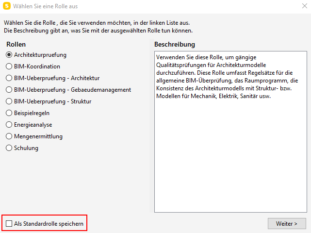

Eine Rolle auswählen
Es gibt zwei Methoden zum Auswählen einer Rolle. Sie können entweder das Rollenauswahldialogfeld verwenden, um die Rolle bei jedem Öffnen eines neuen Projekts auszuwählen, oder die Rolle manuell im Layout Datei > Rollen festlegen. Wenn Sie die Rolle manuell festlegen, wird die Rolle als Standard festgelegt, und das Dialogfeld zur Rollenauswahl wird beim Öffnen neuer Projekte nicht mehr angezeigt.
Wenn Sie vor dem Öffnen einer IFC-Datei noch keine Standardrolle ausgewählt haben (und die Option Rollenauswahl anzeigen unter Datei > Einstellungen > Allgemein aktiviert haben), werden Sie beim ersten Öffnen des Layouts Überprüfen oder Auswertung aufgefordert, eine Rolle auszuwählen.

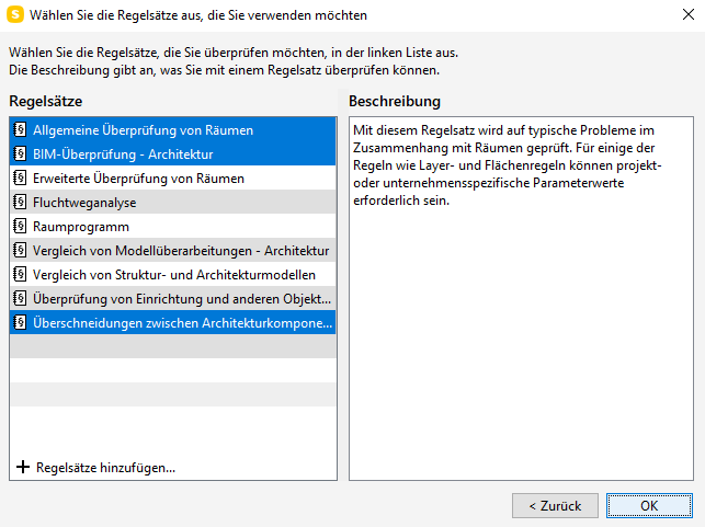

Sie können die Beschreibung jeder Rolle im Textfeld rechts sehen. In der Beschreibung wird erläutert, welche Funktion die Rolle ausführt und welche Ressourcen enthalten sind. Um eine Rolle auszuwählen, wählen Sie eine aus der Liste aus und klicken Sie auf Weiter. Sie werden dann aufgefordert, Regelsätze zum Überprüfen oder Auswertungsdefinitionen auszuwählen.
Festlegen einer Standardrolle
Wenn Sie wiederholt dieselben Funktionen ausführen, die mit einer bestimmten Rolle identifiziert werden können, legen Sie diese Rolle als Standardrolle fest. So legen Sie eine Standardrolle fest:
  1. Klicken Sie auf Datei und dann auf Rollen.
  2. Klicken Sie auf Öffnen.
  3. Wählen Sie die entsprechende Rolle aus (XML-Datei) und klicken Sie auf Öffnen. Die Rolle, die Sie geöffnet haben, ist jetzt als Standard festgelegt.
Eine andere Möglichkeit eine Rolle als Standard festzulegen, besteht darin, das Kontrollkästchen Als Standardrolle speichern im Dialogfeld Wählen Sie eine Rolle aus zu aktivieren.
Wenn Sie dieses Kontrollkästchen aktivieren, wird Ihre Rolle beim Öffnen einer IFC-Datei in einem neuen Projekt standardmäßig so ausgeführt und die entsprechenden Standardressourcen werden automatisch geladen.
