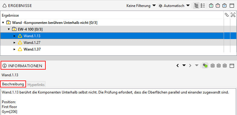

  1. Wenn Sie auf Problemebene auf ein Ergebnis klicken, wird in der Infoansicht eine Beschreibung des Problems angezeigt.

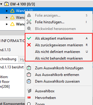

  2. Klicken Sie in der Ergebnisansicht mit der rechten Maustaste auf das Ergebnis. Wählen Sie eine der Optionen aus dem Kontextmenü.
  3. Das Symbol vor dem Ergebnis ändert sich entsprechend Ihrer Entscheidung.
