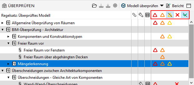

Sie können die Überprüfung filtern, indem Sie nur ausgewählte Komponenten prüfen.
In der Ansicht Überprüfen können Sie die Ergebnisse filtern, indem Sie auf das Schweregradsymbol klicken. Im folgenden Beispiel wurden Ergebnisse mit niedrigem Schweregrad und akzeptierte Ergebnisse herausgefiltert.
In einem großen Projekt kann es eine große Anzahl von Problemen geben, die überwältigend sein können. Um diese zu organisieren und wichtige oder dringende Prioritäten zu setzen, können Sie in der Ergebnisansicht drei verschiedene Filtermethoden verwenden (Mit Schnitten filtern, Mit Auswahlkorb filtern (alle), Mit Auswahlkorb filtern (einige) und Keine Filterung).
