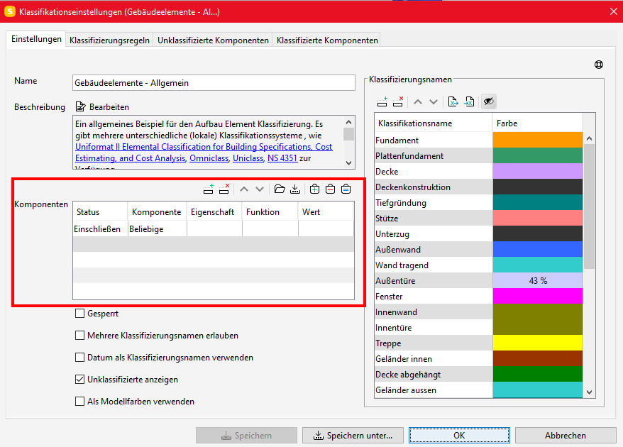

Das Filtern ist in Solibri so wichtig, dass die Filter-Funktion in den meisten Regelparametern (fast alle Regeln, bis auf wenige Ausnahmen) und den Einstellungen für die Auswertung sowie Klassifizierung vorkommt. Die Ansicht Filter ist eine zusätzliche Ansicht und kann zu jedem Layout hinzugefügt werden.
Filter-Ansicht
Filter integriert in Klassifikations-Einstellungen
Filter integriert in Auswertungsdefinition-Einstellungen
Filter integriert in Regeln (oftmals auch mehrmals - dabei ist es wichtig was über der Filterfunktion steht, denn das muss dort eingestellt werden)

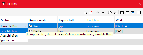

So fügen Sie einen neuen Filter hinzu:
  1. Verwenden Sie "Einen neuen Filter hinzufügen":
  2. Status: Wählen Sie Einschließen, Ausschließen oder Ignorieren aus dem Dropdown-Menü (kann nachträglich noch jederzeit geändert werden).

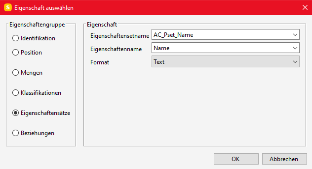

  4. Eigenschaft: Wählen Sie die Komponenteneigenschaft aus. Standardmäßig enthält die Dropdown-Liste Eigenschaften aus der Ansicht Information und den Eigenschaftengruppen Identifikation, Position und Mengen (alphabetisch gelistet).
    Wenn Sie eine andere Eigenschaft aus einer anderen Eigenschaftengruppe oder einem Eigenschaftensatz (Pset) auswählen möchten, klicken Sie auf die drei Punkte (rechts in der Spalte Eigenschaft). Es öffnet sich ein Dialogfenster.
    Wählen Sie eine Eigenschaftsgruppe und Eigenschaft aus. Wenn Sie ein Eigenschaftenset auswählen, wählen Sie den Eigenschaftensetname, den Namen der Eigenschaft und das Format (ist normalerweise automatisch richtig von Solibri ausgewählt, kann aber manuell angepasst werden) aus und klicken anschließend auf OK.

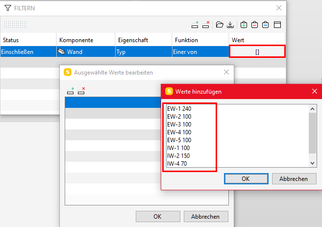

  6. Wert: Bei einer Text-Funktion, doppelklicken Sie auf die Spalte Wert. Es werden Ihnen vorhandene Werte der ausgewählten Eigenschaft vorgeschlagen (wenn Sie z.F. "Einer von" oder "Keiner von" als Funktion ausgewählt haben) oder Sie geben direkt einen Wert Ihrer Wahl ein (wenn Sie eine der anderen Funktionen ausgewählt haben). Wählen Sie einen oder mehrere Werte (geht nur bei der Funktion "Einer von" und "Keiner von") und bearbeiten Sie diesen/diese Wert/e ggf. anschließend. Klicken Sie zum Bestätigen auf OK.
TIPP
Wenn Sie weitere Elemente in die Liste aufnehmen möchten, können Sie mit gedrückter Shift-Taste mehrere Werte hinzuzufügen. Anschließend können Sie die nicht benötigten Werte wieder entfernen oder bearbeiten (geht nur bei der Funktion "Einer von" und "Keiner von").

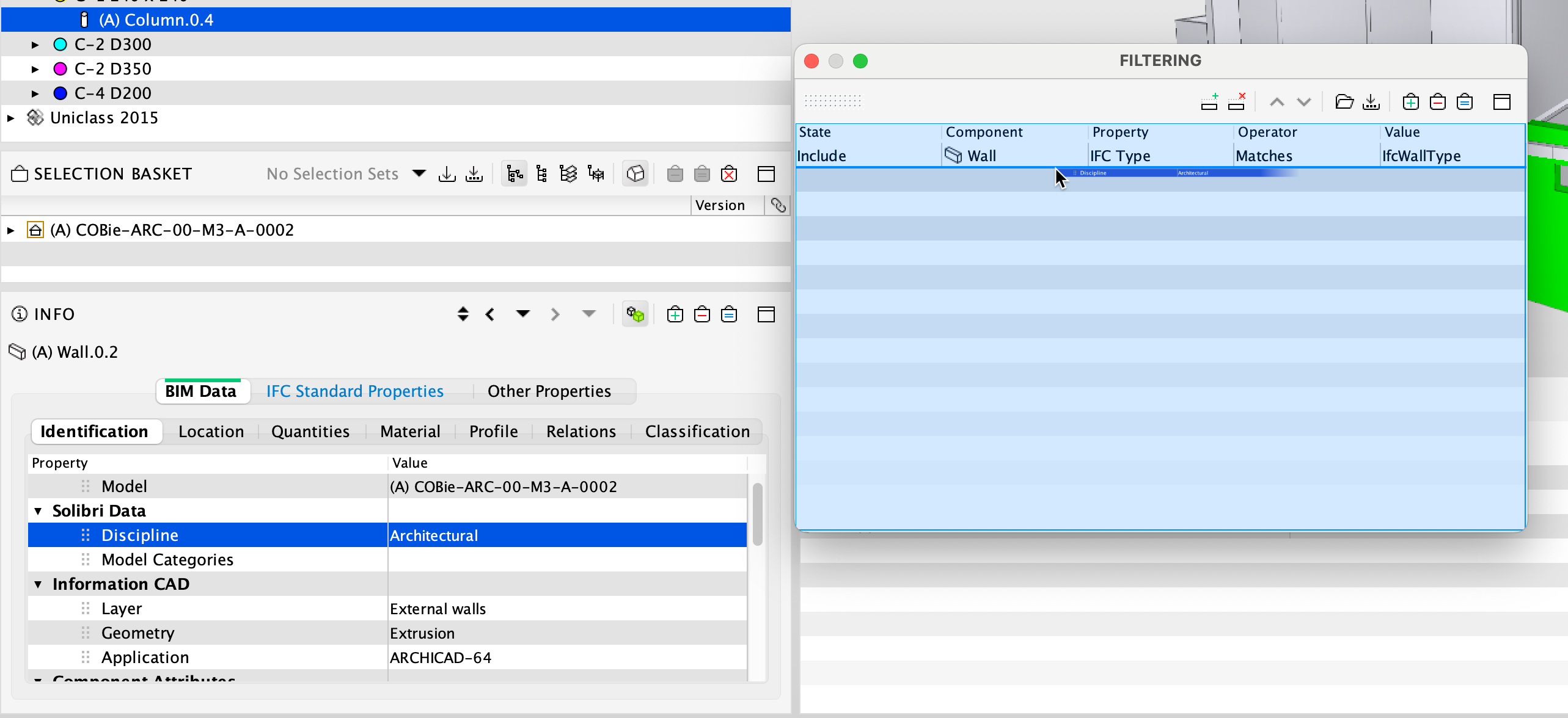

In Solibri v9.13.6 und neuer: Hinzufügen eines neuen Filters per Drag & Drop
Sie können Komponenten- und Containereigenschaften aus der Informations-Ansicht in eine beliebige Filtertabelle ziehen, um Filterzeilen zu erstellen. Dabei können Sie diese Komponenteneigenschaft über all, wo die Filterfunktion integriert hin ziehen, also in die Ansicht Filter, den Klassifikationen und Filter in Regelparametern (nur in die Auswertungsdefinition funktioniert nicht). Die Ansicht wird hervorgehoben und eine blaue horizontale Linie erscheint, die die genaue Ablageposition anzeigt

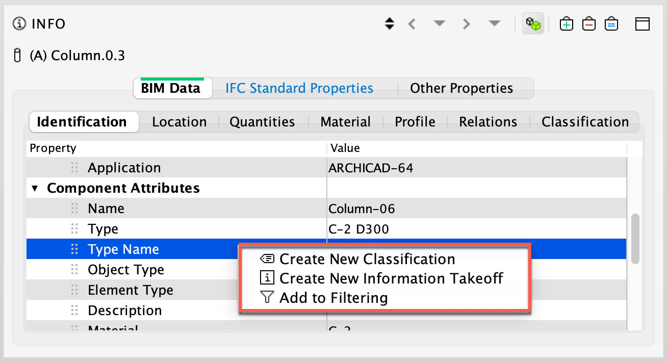

In Solibri v9.13.6 und neuer: Hinzufügen eines neuen Filters aus der Informations-Ansicht
Das Hinzufügen von Filterzeilen kann auch durch einen Rechtsklick (auf eine Eigenschaft in der Informations-Ansicht) auf die Option Zur Filterung hinzufügen erfolgen.
