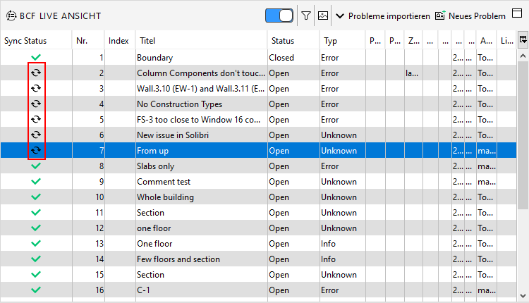

TIPP
Sie können Probleme bearbeiten und warten bis Sie diese synchronisieren, währenddessen können Sie zu anderen Problemen wechseln und an diesen arbeiten. Das Symbol in der Spalte Sync Status zeigt an, dass diese Probleme noch nicht synchronisiert wurden.

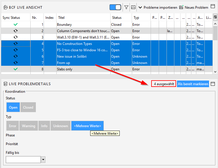

Sie können auch mehrere Probleme in der Liste gleichzeitig auswählen (mit gedrückter Shift Taste) und anschließend auf Als bereit markieren klicken. Sie können die Anzahl der von Ihnen ausgewählten Probleme in der Ansicht Live Problemdetails sehen.
Alle ausgewählten Probleme werden dann mit dem Server synchronisiert.
