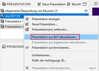

Aktualisieren von einer BCF-Datei
So aktualisieren Sie eine Präsentation aus einer BCF-Datei:
  1. Klicken Sie in der Präsentationsansicht mit der rechten Maustaste auf die Präsentation und wählen Sie Präsentation aus BCF aktualisieren.
  2. Ein Dialog wird geöffnet. Wählen Sie die Datei aus und klicken Sie auf Öffnen.

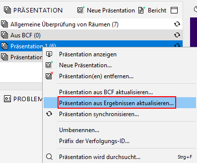

Aktualisieren anhand von Überprüfungsergebnissen
So aktualisieren Sie eine Präsentation anhand der neuen Überprüfungsergebnisse:
  1. Klicken Sie in der Präsentationsansicht mit der rechten Maustaste auf die Präsentation und wählen Sie Präsentation aus den Ergebnissen aktualisieren.
  2. Ein Dialogfenster öffnet sich.
  3. Wählen Sie eine oder beide der folgenden Optionen:
  • Neue Probleme aus den Ergebnissen hinzufügen: Wenn den Ergebnissen ein neues Problem hinzugefügt wird, wird die Präsentation mit den neuen Problemen aktualisiert.
  • Probleme entfernen, die in den Ergebnissen nicht vorhanden sind: Wenn ein neues Problem aus den Ergebnissen entfernt wird, wird das Problem auch aus der Präsentation entfernt.
WICHTIG
Stellen Sie vor dem Löschen sicher, dass keines der Probleme offen und ungelöst ist. Der Aktualisierungsprozess ist häufig schneller als der Prozess auf der Baustelle, und das Problem wird noch bearbeitet.
4   Wenn Sie auf Probleme aus den Überprüfungsergebnissen hinzufügen klicken, wählen Sie aus von welchen Überprüfungsergebnissen Sie Probleme hinzufügen möchten.
5   Bestätigen Sie auf OK.
