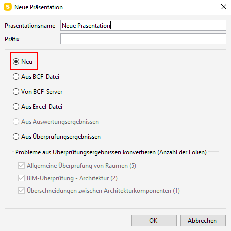

So erstellen Sie eine neue Präsentation:
1   Klicken Sie in der Ansicht Präsentation auf Neue Präsentation. Ein Dialogfeld mit den Präsentationsoptionen wird geöffnet.

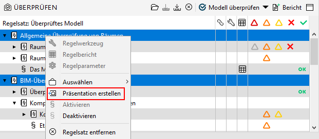

TIPP
Sie können Präsentationen auch direkt in der Ansicht Überprüfen erstellen. Nachdem Sie die Problemfolien hinzugefügt haben, wählen Sie die erforderlichen Regelsätze aus und klicken mit der rechten Maustaste auf diese. Im Dropdown-Menü wählen Sie Präsentation erstellen.
2   Geben Sie der Präsentation einen Namen.
3   Wenn Sie möchten, geben Sie der Präsentation ein Präfix. Das Präfix einer Präsentation wird verwendet, um Probleme zwischen Präsentationen zu unterscheiden. Es kann sich um eine beliebige alphanumerische Zeichenfolge handeln. Das System fügt Problemen in der Präsentation automatisch eine einzigartige Nummer hinzu.
4   Wählen Sie den Präsentationstyp. Die verschiedenen Typen werden nachstehend ausführlich erläutert.
Neue Präsentation
Um eine neue Präsentation von Grund auf neu zu erstellen, wählen Sie Neu und klicken auf OK. Das erste Problem wird automatisch erstellt und der aktuelle 3D-Ansicht wird als Screenshot im Problem gespeichert.

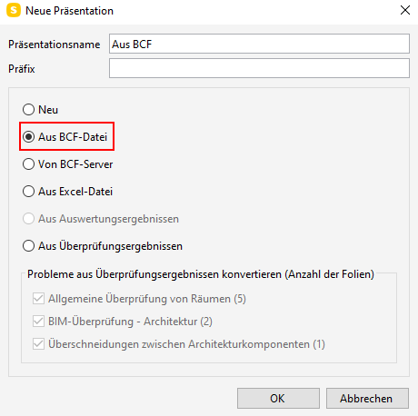

Präsentation aus einer BCF-Datei
Um eine Präsentation aus einer BCF-Datei zu erstellen, wählen Sie Aus BCF-Datei aus und bestätigen auf OK. Ein Dialogfenster wird geöffnet. Wählen Sie die BCF-Datei aus und klicken Sie auf Öffnen.

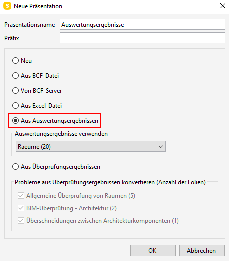

Präsentation aus Auswertungsergebnissen
Diese Option ist nur aktiviert, wenn mindestens die Auswertungs-Tabelle in der Auswertungs-Ansicht ausgefüllt ist. Die Auswertungen, welche die aktuellen Informationen in der Auswertungs-Ansicht haben, sind Teil der Dropdown-Liste (Auswertungsergebnisse verwenden).
1   Wählen Sie Aus Auswertungsergebnissen.
2   Wählen Sie aus der Dropdown-Liste aus, welche Auswertungsergebnisse Sie verwenden möchten.
3   Bestätigen Sie auf OK. Ein Dialogfenster öffnet sich.
4   Wählen Sie aus, wie Probleme aus Reihen (Zeilen) erstellt werden sollen.
  • Jede einzelne Zeile: Jedes Präsentationsproblem enthält die Komponente(n) und die Ansicht aus einer einzelnen Zeile in der Auswertung. Wenn die Auswertung 20 Zeilen hat, gibt es 20 Probleme.
  • Vorherige Zeilen einbeziehen: Das erste Präsentationsproblem enthält die Komponente(n) und die Ansicht aus der ersten Zeile der Auswertung. Das zweite Problem enthält die Komponenten und die Ansicht aus der ersten und der zweiten Zeile, das dritte Problem enthält Komponenten und die Ansicht aus allen vorhergehenden Zeilen usw.
5   Problemdetails mithilfe von Vorlagenspalten definieren:
  • Problembezeichnung: Sie können festlegen, welche Auswertungs-Spalte als Bezeichnung der zu erstellenden Probleme verwendet wird
  • Problembeschreibung: Präsentationsprobleme haben ein Beschreibungsfeld, , welches die Beschreibungs-Spalten der Auswertung sein kann.
6   Wenn Sie Komponenten mit Problem verknüpfen aktivieren, werden unter Komponenten in der Ansicht Problemdetails alle Komponenten in die Komponentenliste des Problems mit aufgenommen.
7   Wenn die Auswertung über die Spalte Beziehung verfügt (z. B. Nächste Komponente), werden alle Auswertungs-Zeilen mit dieser Beziehung in einem Problem zusammengefasst.
8   Wenn Sie Autozoom auf Komponenten aktivieren, wird für jedes Problem, in der Ansicht der aktuellen Folie, auf die Komponenten separat gezoomt.
9   Klicken Sie auf Erstellen und die Präsentation wird erstellt.
