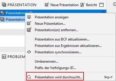

Sie können Texte in den Problemen einer Präsentation suchen. So öffnen Sie den Suchdialog:
  1. Klicken Sie in der Präsentationsansicht mit der rechten Maustaste auf eine Präsentation.
  2. Wählen Sie im Kontextmenü die Option Präsentation wird durchsucht.

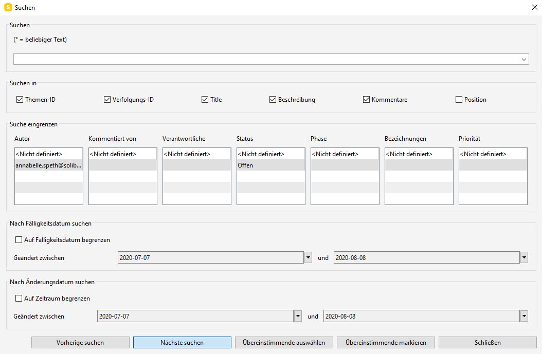

  3. Ein Dialogfenster öffnet sich.
  4. Geben Sie den Suchtext ein und grenzen Sie die Suche, mithilfe der folgenden Optionen ein.
  • Suchen in: Die Optionen durchsuchen die angegebene Zeichenfolge in ihren jeweiligen Feldern in der Ansicht Problemdetails (Themen-ID, Verfolgungs-ID, Titel, Beschreibung, Kommentare, Position).
  • Suche eingrenzen: Mit den Optionen können Sie die Suchergebnisse einschränken durch:
    • Autor: Beschränkt die Suche nach Problemen, die von den aufgelisteten Autoren erstellt wurden.
    • Kommentiert von: Beschränkt die Suche auf Probleme, die durch die aufgelisteten Namen kommentiert werden.
    • Verantwortliche: Beschränkt die Suche auf Probleme, deren Namen in den Verantwortlichkeiten aufgeführt sind.
    • Status: Beschränkt die Suche auf Probleme, denen ein Status zugewiesen wurde.
    • Phase: Beschränkt die Suche auf Probleme mit einer Phase.
    • Bezeichnungen: Zeigt die aktuellen Bezeichnungen des Problems in der Präsentation an. Wenn Sie ein Etikett auswählen, werden bei der Suche nur die Probleme berücksichtigt, die den Etikettenwert haben.
  • Nach Fälligkeitsdatum suchen: Durchsucht die Probleme mit dem angegebenen Fälligkeitsdatum zwischen den angegebenen Fälligkeitsterminen.
  • Nach Änderungsdatum suchen: Durchsucht die Probleme mit dem angegebenen Änderungsdatum zwischen den angegebenen Änderungsdaten.
So navigieren Sie in den Suchergebnissen:
  • Um zum nächsten Suchergebnis zu gelangen, klicken Sie auf Nächste suchen.
  • Um zum vorherigen Suchergebnis zu wechseln, klicken Sie auf Vorherige suchen.
  • Um alle Probleme zu finden und auszuwählen, die mit der Suche übereinstimmen, klicken Sie auf Übereinstimmende auswählen.
  • Um Probleme in der Problemansicht mit einer Kennzeichnung zu markieren, klicken Sie auf Übereinstimmende markieren.
  • Klicken Sie zum Schließen der Suche auf Schließen.
