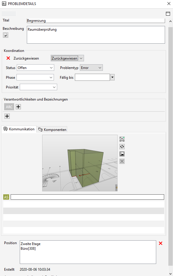

In der Ansicht Problemdetails können Sie die Details einer Problemfolie ermitteln und bearbeiten. Wir empfehlen Ihnen, mindestens die Felder Titel und Beschreibung auszufüllen. So bearbeiten Sie Problemdetails:

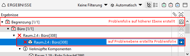

1   Fügen Sie zum Öffnen der Ansicht Problemdetails eine Problemfolie hinzu
- in der Ansicht Ergebnisse bei diesem Feld:
oder wählen Sie ein Problem in der Ansicht Probleme aus (geht nur wenn eine Präsentation zuvor erstellt wurde).
    2   Titel: Geben Sie dem Problemdetail einen Titel. Standardmäßig wird der Titel vom Namen der Kategorie/Problem/Komponente abgeleitet.
    3   Beschreibung: Sie können die Informationen anpassen, die der Beschreibung hinzugefügt werden, unter Datei > Einstellungen > Überprüfen. In den Einstellungen können Sie festlegen, dass der Regelname, die Regelbeschreibung, die Kategorien, der Problemname und die Problembeschreibung automatisch hinzugefügt werden. Klicken Sie auf , um die Standardproblembeschreibung (in den Einstellungen definiert) hinzuzufügen.
    HINWEIS
    Die Erstellung der ursprünglichen Problemfolie wirkt sich auf die Granularität der hier unter Beschreibung hinzugefügten Daten aus. Auf einer höheren Ebene erstellte Problemfolien enthalten nur grundlegende Zusammenfassungsinformationen, während auf Problemebene erstellte Problemfolien (wenn man genau ein einzelnes Problem auswählt und nicht die übergeordnete Kategorie), Angaben zu den Komponenten in Bezug auf die angegebene Regel enthalten.
    4   Koordination:
    • Sie können das Problem als Akzeptiert, Zurückgewiesen oder Nicht definiert markieren.
    • Status: Sie können einen Status hinzufügen (z. B. Zugewiesen, Geschlossen, Offen oder Gelöst).
    • Problemtyp: Error (Fehler), Info, Unknown (Unbekannt), Warning (Warnhinweis).
    • Phase: Sie können eine frei definierte Projektphase hinzufügen.
    • Fälligkeitsdatum: Fügen Sie einen Meilenstein oder eine Frist für das Projekt hinzu.
    5   Verantwortlichkeiten und Bezeichnungen:
    • Unter Verantwortlichkeiten können Sie beispielsweise eine Person, ein Team oder eine Disziplin definieren, die für die Behebung des Problems verantwortlich ist. Um eine Verantwortung hinzuzufügen, klicken Sie auf das Plus-Symbol in der ersten Zeile. Ein Dialogfeld wird geöffnet. Schreiben Sie Ihren Text (z. B. Initialen oder Projektrolle) und bestätigen Sie auf OK.

    • Unter Bezeichnungen können Sie eine zusätzliche Bezeichnung oder ein Label hinzufügen. Klicken Sie zum Hinzufügen einer Bezeichnung auf das Plus-Symbol in der zweiten Zeile. Ein Dialogfeld wird geöffnet. Geben Sie Ihren Text ein und klicken Sie anschließend auf OK.
    6   Kommunikation:

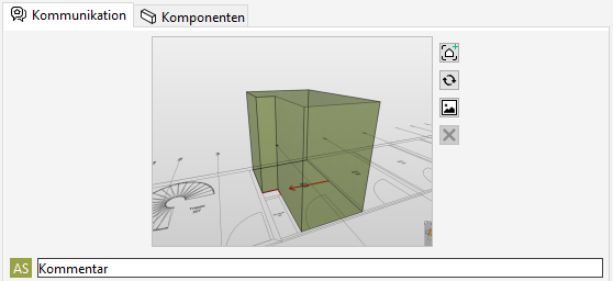

    • Sie können einem Problem mehrere Screenshots hinzufügen. Der neu hinzuzufügende Screenshot wird aus der aktuellen 3D-Ansicht generiert. Klicken Sie auf , um dem Problem einen neuen Screenshot hinzuzufügen.
    • Wenn das Modell beispielsweise aktualisiert und überprüft wurde, aktualisieren Sie ein Screenshot so, dass Sie im 3D-Fenster das Modell so hindrehen wie Sie es wünschen und anschließend klicken Sie auf .

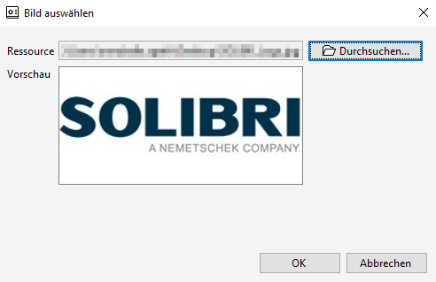

    • Sie können auch Bilder als Screenshots hinzufügen. Beachten Sie, dass das Bild den aktuellen Screenshot ersetzt. Klicken Sie auf , um einen Screenshot durch ein Bild zu ersetzen.
    TIPP
    Wenn Sie ein Bild als zusätzliche Information hinzufügen möchten, fügen Sie zuerst einen neuen Screenshot hinzu und ersetzen Sie diesen dann durch ein Bild.
    • Klicken Sie auf , um einen Screenshot zu löschen.
    • Sie können Kommentare hinzufügen, um mit anderen Projektmitgliedern zu kommunizieren. Kommentare werden mit dem Modell gesichert. Kommentare werden außerdem mit dem Benutzernamen gespeichert und können von anderen Benutzern nicht bearbeitet oder gelöscht werden. Auf diese Weise kann sichergestellt werden, dass der Revisionsverlauf des Projekts gespeichert wird.
    7   Komponenten: Zeigt eine Liste der Komponenten an, die sich auf das Problem beziehen. Diese ermöglichen die Identifizierung der Komponenten in anderer Software wie der Autorensoftware (AEC oder CAD).
    8   Position: Sie können die Standortinformationen/Position des Problems hinzufügen. Klicken Sie zum Löschen des Felds auf:
