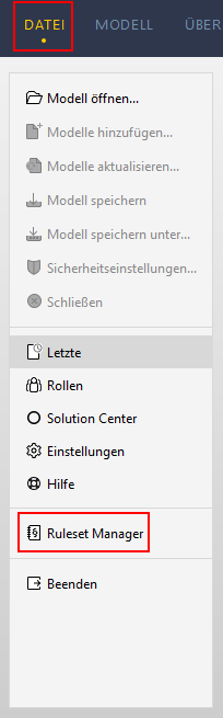

Ruleset Manager

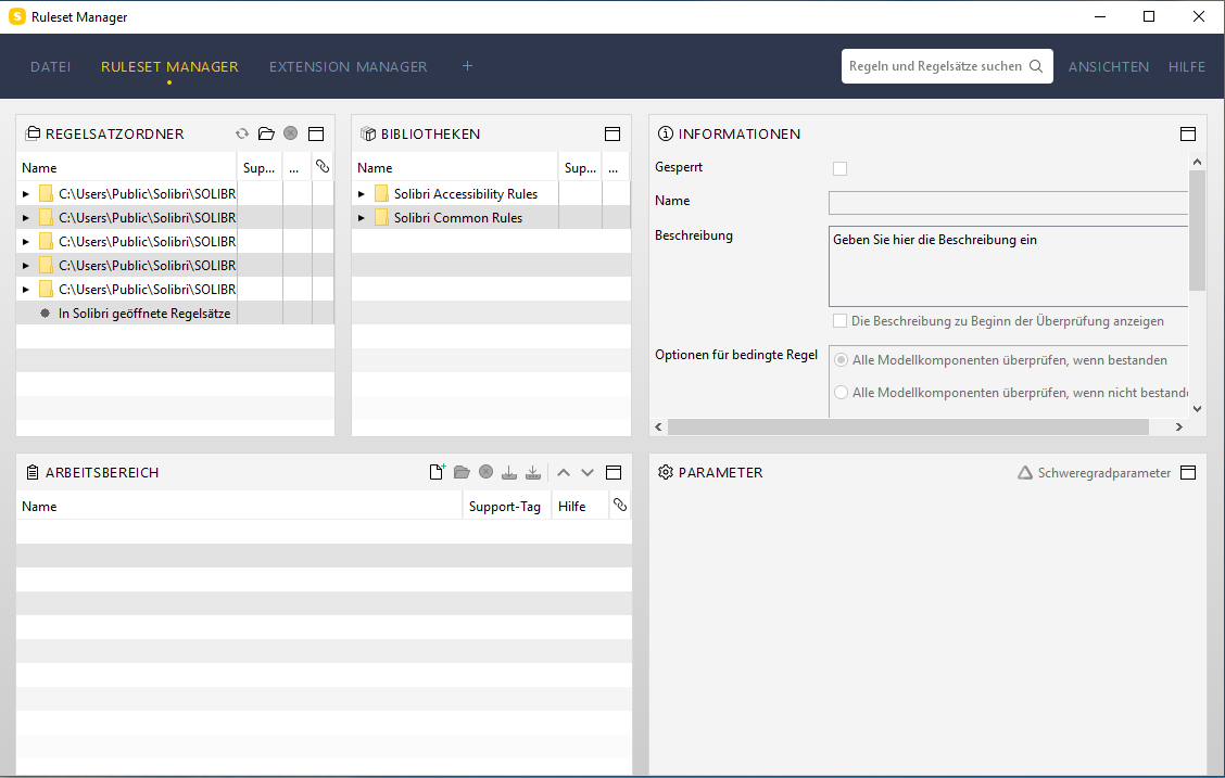

Im Ruleset Manager (RSM) können Sie neue Regelsätze erstellen und vorhandene ändern. Die Regelsätze befinden sich in verschiedenen Ordnern. In der Bibliothek werden alle verfügbaren Regeln aufgelistet, die vorhandenen sind. Mit dem RSM können Sie die in der Ansicht Regelsatzordner gewählten und geöffneten Regelsätze in der Ansicht Arbeitsbereich bearbeiten, neue Regelsätze erstellen, deren Parameter ändern, allgemeine Aufgaben und Benutzereingaben hinzufügen oder einzelne Regeln aus der Bibliothek öffnen und an die eigenen Anforderungen anpassen.
Der Ruleset Manager verfügt über drei Standardlayouts: Datei, Ruleset Manager und Extension Manager. Diese Layouts bieten spezielle Ansichten für bestimmte Funktionen. Das Öffnen und Speichern von Modellen, den Zugriff auf Rollen und das Solution Center, das Öffnen von Regelsatzordnern, das Bearbeiten von Regelsätzen, das Anzeigen von Regeln für den ausgewählten Regelsatz oder Regel sowie den Zugriff auf den Extension Manager zum Erstellen und Speichern von SRE-Dateiformaten und vieles mehr.
Layouts:
Sie können den Ruleset Manager für Ihren eigenen Gebrauch anpassen, indem Sie Layouts und Ansichten hinzufügen, ändern oder entfernen. Eine Ansicht ist ein Fenster, das einem Layout hinzugefügt werden kann. Ein Layout ist eine Registerkarte, welche normalerweise aus mehreren Ansichten besteht.
Mit Layouts können Sie den Ruleset Manager an Ihre persönlichen Bedürfnisse anpassen.
Alle Änderungen an Layouts und Ansichten werden gespeichert. Wenn Sie den RSM das nächste Mal öffnen, bleibt Ihr erstelltes Layout erhalten und öffnet sich erneut.
  • Ändern des ausgewählten Layouts: Das aktuell ausgewählte Layout wird immer gelb angezeigt, andernfalls ist es weiß. Sie können dem ausgewählten Layout Ansichten hinzufügen oder Ansichten entfernen.
  • Hinzufügen von Layouts: Sie können Ihre eigenen personalisierten Layouts erstellen, indem Sie das Dialogfeld Layout hinzufügen verwenden. Sie können den Dialog öffnen, indem Sie das +-Symbol in der Hauptsymbolleiste klicken oder mit der rechten Maustaste auf den Bereich der Layoutleiste klicken und Layout hinzufügen... auswählen. Geben Sie den Layoutnamen in das Dialogfeld ein und klicken Sie auf OK. Ein neues leeres Layout wird hinzugefügt, und Sie können fortfahren, indem Sie dem Layout Ansichten hinzufügen. Sie können die Layouts auch zu einem späteren Zeitpunkt umbenennen (Rechtsklick auf das Layout, welches Sie umbenennen möchten).
  • Layout umbenennen: Sie können ein Layout umbenennen, indem Sie mit der rechten Maustaste auf dieses Layout klicken und Layout umbenennen... auswählen.
  • Layout entfernen: Sie können unnötige Layouts entfernen, indem Sie mit der rechten Maustaste auf das entsprechende Layout klicken und Layout entfernen auswählen. Ein Bestätigungsfenster wird angezeigt. Klicken Sie OK und das Layout wird entfernt.

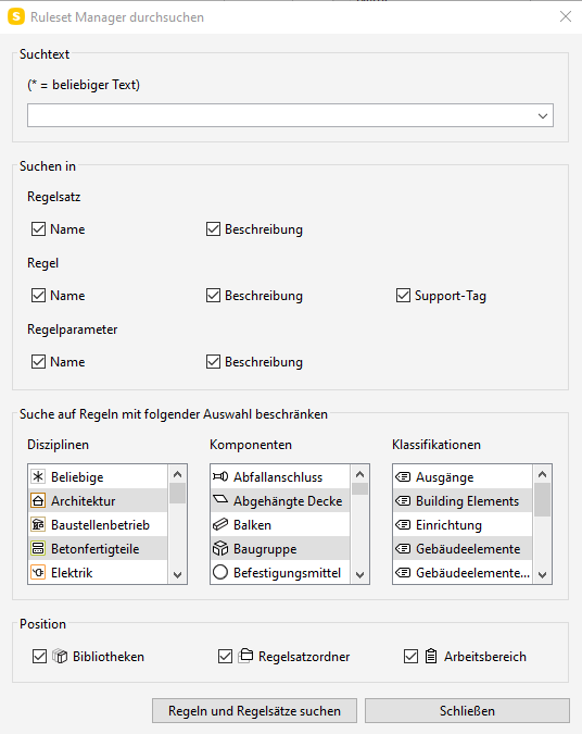

Suche in RSM (Regeln und Regelsätze suchen)
Sie können im Feld Regeln und Regelsätze suchen direkt nach einem Text suchen. Das Dialogfenster Ruleset Manager durchsuchen wird angezeigt, indem Sie auf die Lupe klicken, mit der Sie nach Namen, Beschreibungen und Support-Tags aller Regelsätze und Regeln suchen können, die in der Ansicht Ruleset Manager/Regelsatz-Ordner, Ruleset Manager/Arbeitsbereich und Ruleset Manager/Bibliotheken geöffnet sind:
Diese Suchfunktion ermöglicht auch die Suche anhand von Parametern wie Disziplinen, Komponenten und Klassifikationen. Mehr dazu finden Sie unter Ruleset Manager/Suchen im Ruleset Manager.
