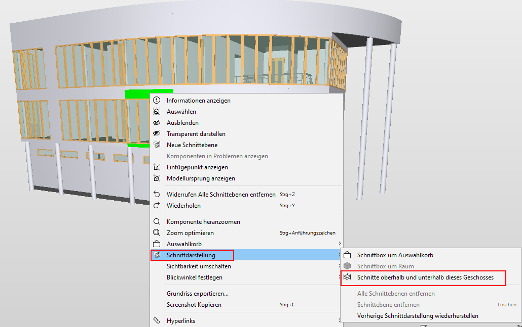

  1. Drehen Sie das Modell in der 3D-Ansicht, um einen gewünschten Blickwinkel auszuwählen.
  2. Klicken Sie mit der rechten Maustaste auf eine Komponente, die in dem Geschoss sichtbar ist, welche Sie isolieren möchten. Wählen Sie im Kontextmenü Schnittdarstellung und dann Schnitte oberhalb und unterhalb dieses Geschosses aus.

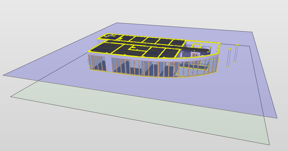

  3. Schnittebenen werden über und unter dem Geschoss hinzugefügt.
Sie können die Schnittebenen nun wie das normale Schnittwerkzeug bearbeiten.
