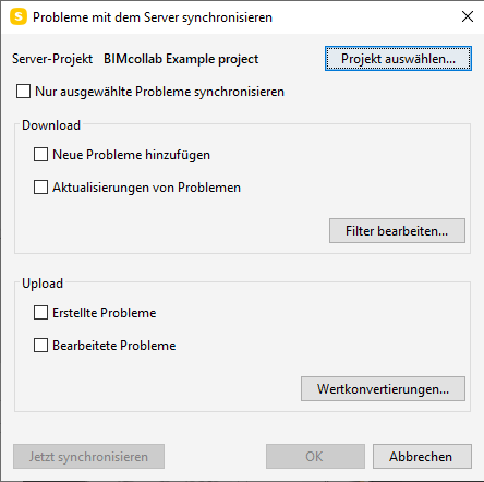

3   Ein Dialogfenster wird geöffnet. Wählen Sie die Aktionen aus, die Sie ausführen möchten.
TIPP
Wenn Sie ein anderes Projekt für die Synchronisierung auswählen müssen, klicken Sie auf Projekt auswählen.
  • Um nur die ausgewählten Probleme zu synchronisieren, aktivieren Sie das Kontrollkästchen Nur ausgewählte Probleme synchronisieren.
  • Download:
    • Um bearbeitete Folien vom BCF-Server zu importieren, aktivieren Sie das Kontrollkästchen Neue Probleme hinzufügen.
    • Um die bearbeiteten Probleme vom BCF-Server zu aktualisieren, aktivieren Sie das Kontrollkästchen Aktualisierung von Problemen.
    • Um die Filter zu bearbeiten, bevor Sie fortfahren, klicken Sie auf Filter bearbeiten.
  • Upload:
    • Um neue Folien auf den BCF-Server hochzuladen, aktivieren Sie das Kontrollkästchen Erstellte Probleme.
    • Um Änderungen in den Folien auf den BCF-Server hochzuladen, aktivieren Sie das Kontrollkästchen Bearbeitete Probleme.
    • Klicken Sie auf Wertkonvertierungen, um die Wertekonvertierungen zu bearbeiten, bevor Sie fortfahren.

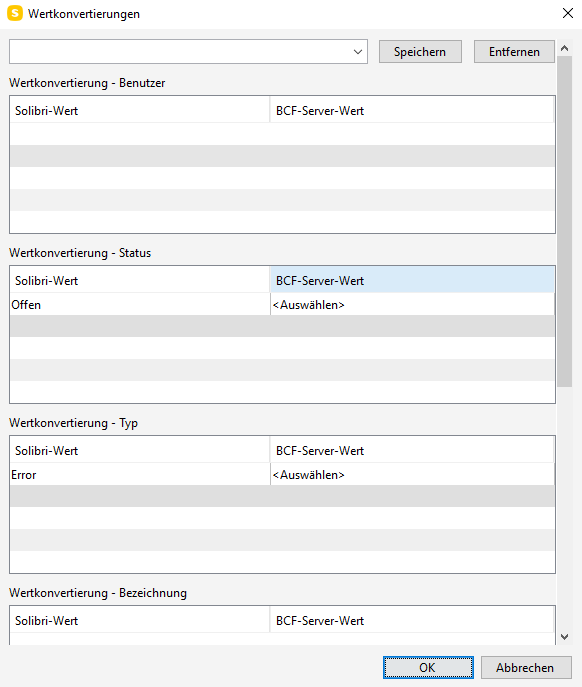

6   Wenn keine Konvertierungen festgelegt wurden, wird ein Dialogfeld zur Wertekonvertierung geöffnet. Ordnen Sie die Werte dem BCF-Server und Solibri zu und klicken Sie auf OK.
TIPP
Geben Sie zum Speichern der von Ihnen erstellten Wertekonvertierung einen Namen ein und klicken Sie auf Speichern. Das Mapping steht jetzt im Dropdown-Menü zur weiteren Verwendung zur Verfügung.
