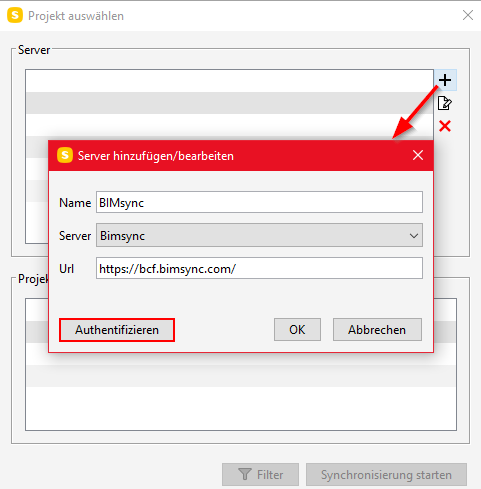

Auswählen eines Servers und eines Projekts
Wenn Sie die Live-Synchronisierung einschalten, werden Sie aufgefordert, einen Server und ein Projekt auszuwählen.
  1. Um einen Server hinzuzufügen, klicken Sie auf und ein Dialogfenster wird geöffnet. Wählen Sie den entsprechenden Server aus der Dropdown-Liste und vergeben Sie einen Namen für den Server. Klicken Sie auf Authentifizieren.
  2. Ein Browserfenster öffnet sich und Sie werden aufgefordert, sich beim Server anzumelden, um die Verbindung zu authentifizieren. Nachdem die Verbindung verifiziert wurde, öffnet sich ein Dialog. Klicken Sie auf OK.
  3. Um das Dialogfenster Server hinzufügen/bearbeiten zu schließen, klicken Sie auf OK.
  4. Sie können der Liste mehrere Server hinzufügen, aber es kann jeweils nur einer ausgewählt werden. Wenn Sie den Server aus der Liste auswählen, werden Ihre Projekte unter Projekte aufgelistet. Wählen Sie das Projekt aus, das Sie synchronisieren möchten.
  5. Um die Live-Synchronisierung zu starten, klicken Sie auf Synchronisierung starten. Die Live-Synchronisation wird gestartet und die Probleme auf dem Server werden in der BCF Live Ansicht angezeigt.

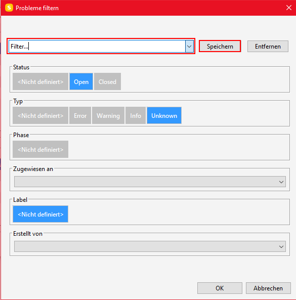

Filtern von Problemen vor der Synchronisierung
Wenn Sie nur bestimmte Probleme synchronisieren möchten, können Sie diese im Voraus filtern.

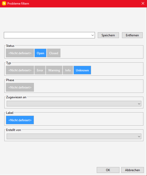

  1. Klicken Sie im Dialogfenster Projekt auswählen auf Filter.
  2. Ein weiterer Dialog öffnet sich. Wenn Sie einen Filter aktivieren, wechselt er von grau zu blau. Sie können einen oder mehrere Filter auswählen. Sie können die Probleme nach Status, Typ, Phase, Zugewiesen an, Label und Erstellt von filtern.
  3. Klicken Sie auf OK und dann auf Synchronisierung starten.
TIPP
Sie können einen Filter speichern und später verwenden. Um einen Filter zu speichern, geben Sie einen Namen ein und klicken Sie auf Speichern.
Wenn Sie einen zuvor gespeicherten Filter verwenden möchten, wählen Sie ihn aus dem Dropdown-Menü aus.
