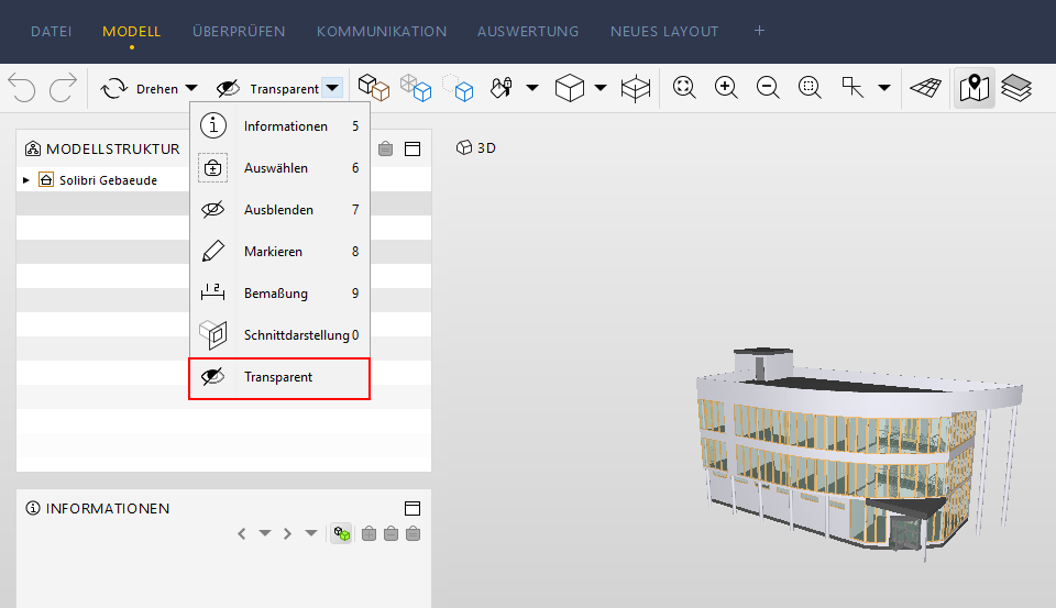

  1. Wählen Sie das Werkzeug Transparent in der Werkzeugleiste aus.

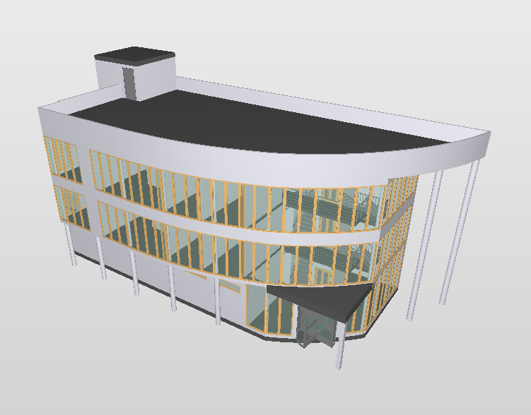

  2. Klicken Sie auf eine Komponente, welche Sie transparent dargestellt haben wollen. Die folgenden Screenshots zeigen die Dach- und Brüstungswände im Standardzustand.

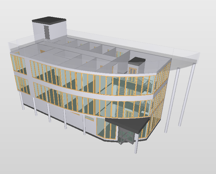

  3. Der Screenshot unten zeigt dieselbe Ansicht, aber die Dach- und Brüstungswände wurden jetzt auf transparent gestellt.
Mit dem Transparent-Werkzeug können Sie eine Komponente auswählen, um diese von ihrem Standardvisualisierungsstatus (sichtbar) in transparent umzuwandeln. Wenn Sie erneut auf dieselbe Komponente klicken, wird der Standardvisualisierungsstatus wiederhergestellt.
Klicken Sie auf Alle anzeigen in der Werkzeugleiste, um die Sichtbarkeit aller Komponenten wieder auf den Standardzustand zurückzusetzen.
