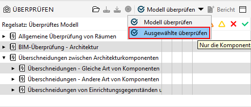

Sie haben zwei Möglichkeiten zum Überprüfen: Modell überprüfen (das gesamte Modell) oder Ausgewählte überprüfen (der aktuelle Inhalt des Auswahlkorbs).

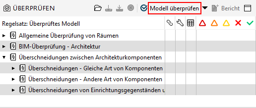

  1. Um das gesamte Modell zu überprüfen, klicken Sie in der Symbolleiste der Überprüfungsansicht auf Modell überprüfen.
  2. Um die Komponenten / Teile des Modells im Auswahlkorb zu überprüfen, klicken Sie in der Symbolleiste der Überprüfungsansicht auf Ausgewählte überprüfen.

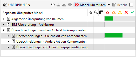

  3. Der Fortschritt und der Status der Überprüfung werden in der Überprüfungsansicht angezeigt (grüner Balken).
  4. Die Prüfergebnisse sind mit Symbolen gekennzeichnet, die den Status jeder Regel angeben.
