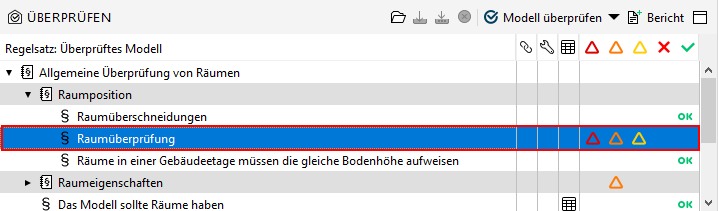

Um die Ergebnisse einer Regel in der Ergebnisansicht anzuzeigen, wählen Sie die einzelne Regel in der Ansicht Überprüfen aus.

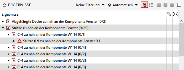

Kategorienhierarchie:
Die Kategorienhierarchie zeigt die Ergebnisse in Kategorien. Der Stamm des Baumes ist die Kategorie. Mithilfe von Kategorien können Sie Regeln untersuchen und visualisieren sowie Kommentare und Entscheidungen zu einer ganzen Kategorie gleichzeitig treffen. Um die Ergebnisse in einer Kategorienhierarchie anzuzeigen, klicken Sie in der Ergebnisansicht auf:

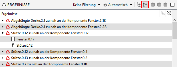

Listenhierarchie:
Die Listenhierarchie zeigt Ihnen alle Ergebnisse gleichzeitig an, wodurch es einfacher wird, die Ergebnisse einzeln durchzugehen. In diesem Beispiel-Screenshot unten werden die Ergebnisse in einer Listenhierarchie angezeigt. Die Liste enthält die einzelnen Probleme. Je nach Art der Prüfung haben die Kategorie- und Listenhierarchien jeweils ihre Vorteile. Um die Ergebnisse in einer Listenhierarchie anzuzeigen, klicken Sie in der Ergebnisansicht auf:

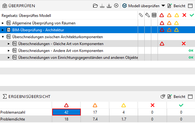

Ergebnisübersicht
Die Ansicht Ergebnisübersicht zeigt eine Zusammenfassung der Prüfergebnisse.
Die Ansicht wird gemäß der Regeln und Regelsätze gefiltert, die Sie in der Überprüfungsansicht auswählen. Probleme sind nach Schweregrad geordnet. Die Problemdichte bezieht sich auf die Anzahl der Probleme geteilt durch die Größe des Gebäudes. Dieser Wert ist nützlich, um im Verlauf des Projekts, Werte mit Überarbeitungen zu vergleichen.

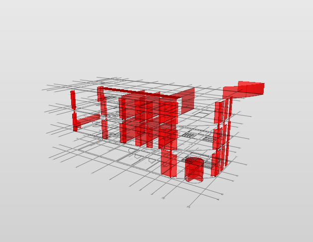

Wenn Sie in der Ansicht Ergebnisübersicht eine Zeile auswählen (Doppelklick), werden die entsprechenden Komponenten in der 3D-Ansicht angezeigt.
