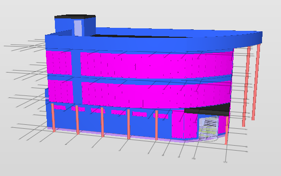

Standardmäßig wird das Modell in IFC-Farben dargestellt. Wenn Sie eine detailliertere Farbkarte definieren möchten, können Sie Klassifizierungsfarben verwenden. Sie können die Farbe basierend auf jeder Eigenschaft definieren, z. B. IFC-Entität, Typ oder Disziplin.

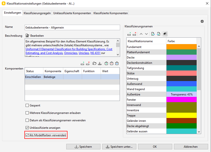

So verwenden Sie Klassifikationsfarben:
  1. Wählen Sie eine Klassifikation aus.
  2. Klicken Sie zum Öffnen der Klassifikationseinstellungen auf .
  3. Aktivieren Sie auf der Registerkarte Einstellungen das Kontrollkästchen Als Modellfarben verwenden.
  4. Bestätigen Sie ihre Eingabe auf OK.
  5. Das Modell wird in den Klassifikationsfarben dargestellt. Das Tag neben dem Klassifikationsnamen wird gelb.
