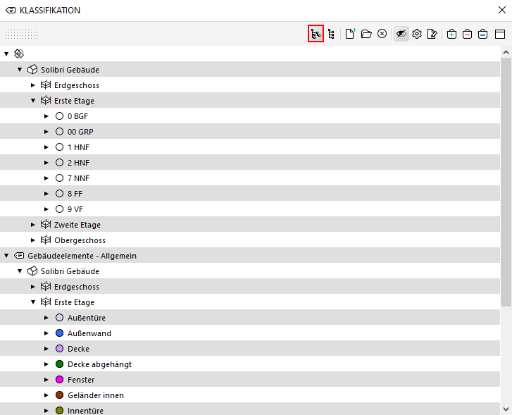

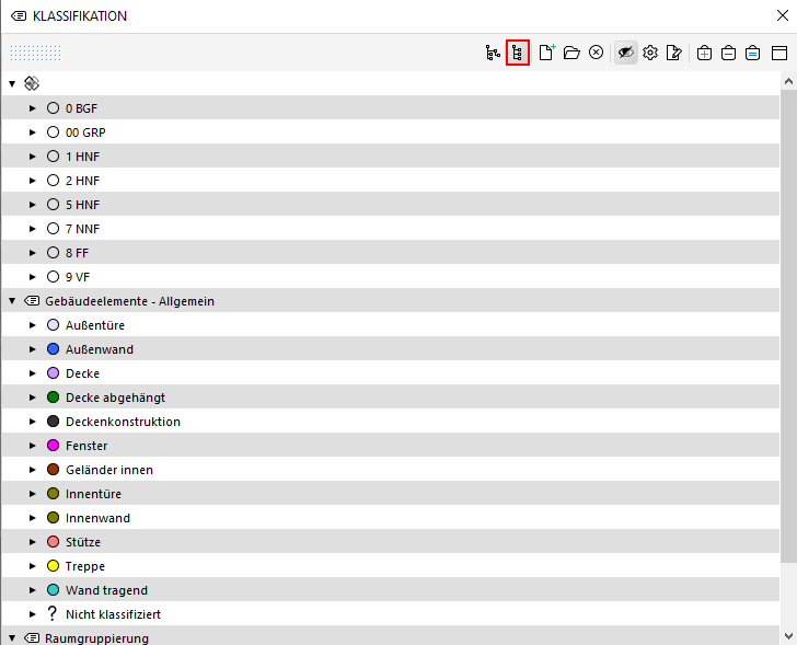

Sie können Klassifizierungen in zwei verschiedenen Hierarchien anzeigen lassen.
  • Containerhierarchie:
  • Klassifikationshierarchie:

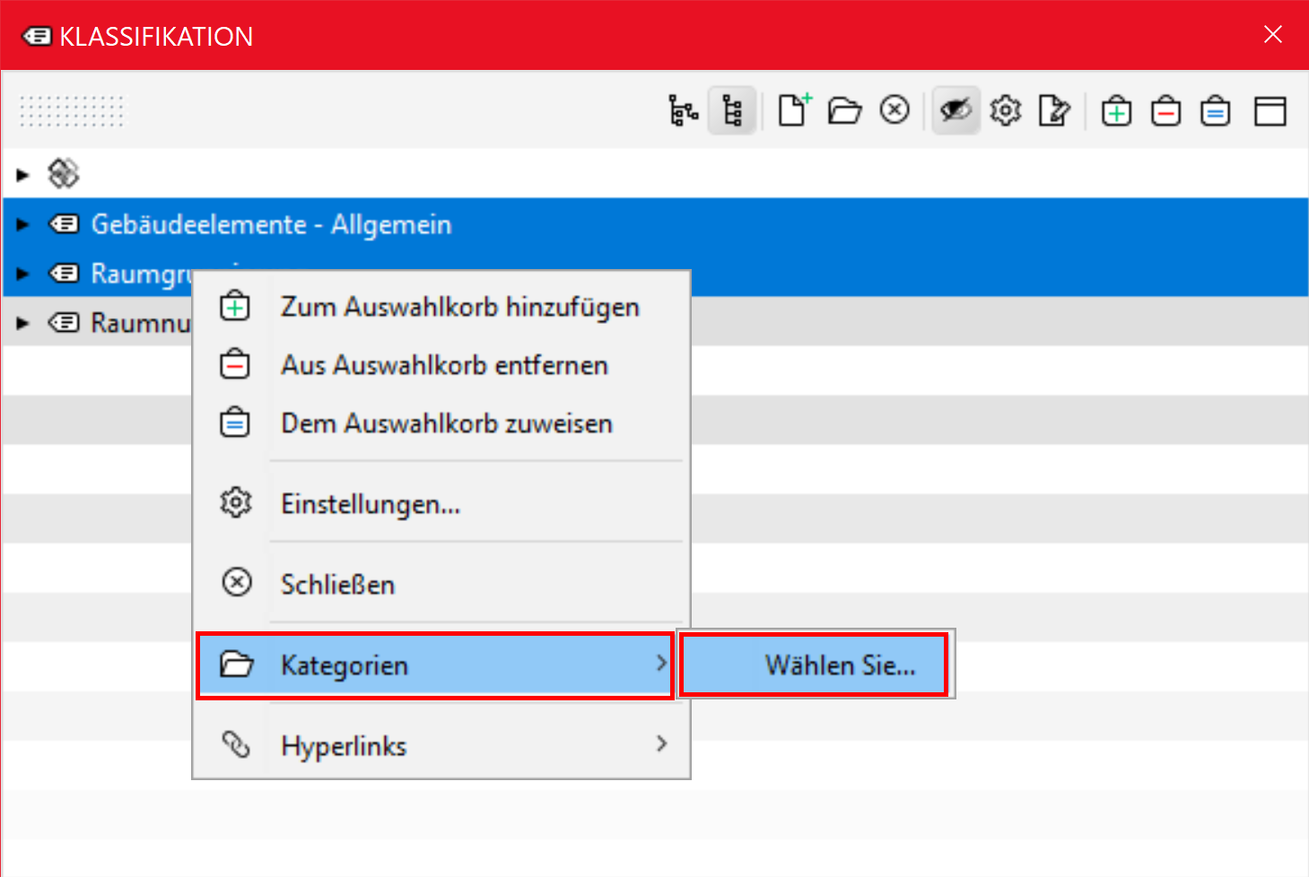

  1. Klicken Sie mit der rechten Maustaste auf eine Klassifikation. Sie können auch mehrere Klassifikationen gleichzeitig auswählen (Shift-Taste).
  2. Wählen Sie im Kontextmenü (Rechtsklick) Kategorien und dann Wählen Sie…

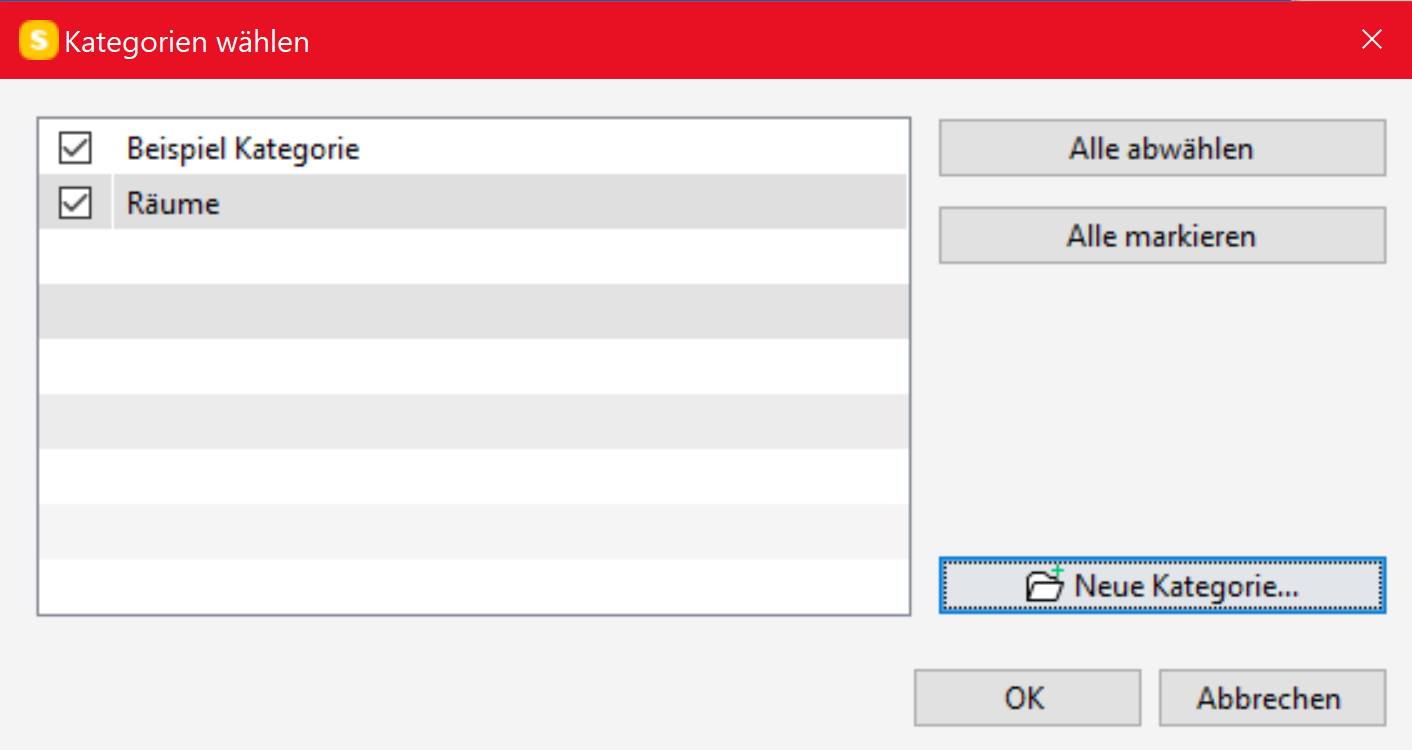

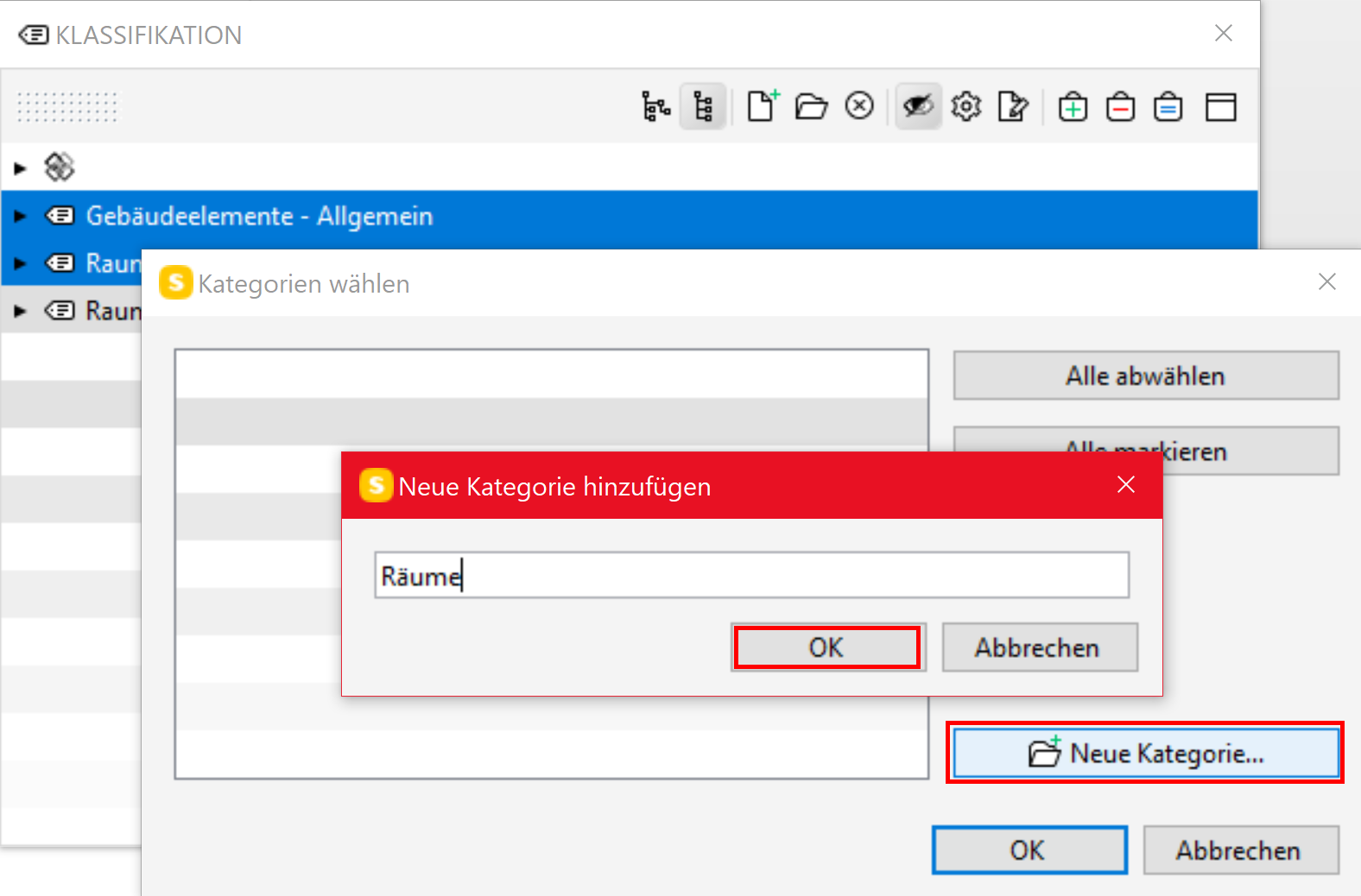

  3. Ein Dialogfenster wird geöffnet. Klicken Sie auf Neue Kategorie…
  4. Benennen Sie die Kategorie und klicken Sie auf OK. Wenn Sie dieselben Klassifikation zu mehreren Kategorien hinzufügen möchten, können Sie alle Kategorien in diesem Dialogfenster erstellen. Die von Ihnen ausgewählten Klassifikationen werden zu allen markierten Kategorien hinzugefügt.
  5. Um das Dialogfenster Kategorien wählen zu schließen, klicken Sie auf OK.

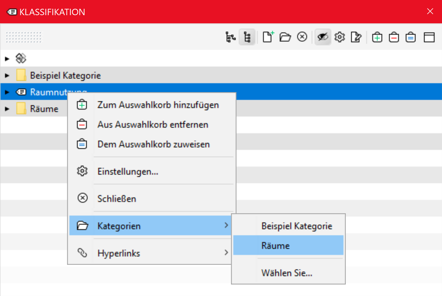

  6. Über das Kontextmenü der Ansicht Klassifikation können Sie Klassifikationen in von Ihnen erstellte Kategorien einfügen (oder entfernen):
Sie können auch mehrere Klassifikationen einer Kategorie hinzuzufügen, indem Sie die Klassifikationen zuerst mit Hilfe der Shift-Taste auswählen.
