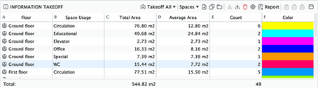

Met deze update is het mogelijk om van een ITO een volwaardige spreadsheet te maken. Voeg formules toe aan ITO-kolommen om automatisch aanvullende hoeveelheden te berekenen binnen een uittrekstaat. Hiermee kun je data toevoegen en hoeveelheden genereren die niet direct zijn aangeleverd in jouw modellen maar wel afgeleid kunnen worden. Denk bijvoorbeeld aan een formule om het aantal bakstenen per vierkante meter gevel uit te rekenen. Of een formule die op basis van soortelijk gewicht en volume de massa van grote prefab elementen kan bepalen.

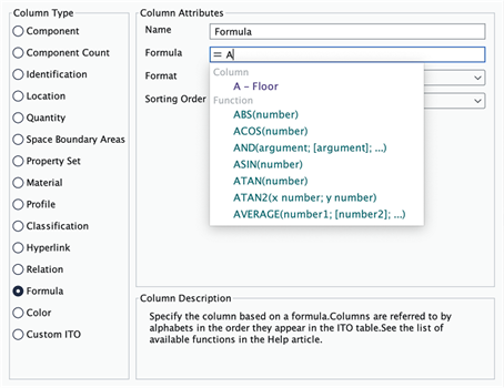

  • Elke kolom in een ITO en in de Classification Rules beschikt nu over een letter-aanduiding in de kolomkop. Deze gebruik je om binnen een formule te verwijzen naar de inhoud van een kolom. Wanneer je de volgorde van de kolommen verandert bewegen de letters niet mee.  Maar maak je geen zorgen; de formules worden hier automatisch op aangepast zodat je deze niet steeds zelf hoeft aan te passen.
  • Tijdens het typen van een formule verschijnen er suggesties en kunnen functies automatisch worden aangevuld. Dit versnelt en vergemakkelijkt het opstellen van formules.
  • Als de syntax van een formule niet klopt, ontvang je direct een foutmelding. Let goed op deze meldingen, vooral bij complexe formules. Met syntax bedoelen we hier de opbouw van de formule die verwacht wordt zodat deze doorgerekend kan worden. Bijvoorbeeld het correct toepassen van haakjes en scheidingstekens.

  • Binnen een ITO is een formule altijd van toepassing op een hele kolom. Dit betekent dat de uitkomst voor elke rij in die kolom wordt berekend.

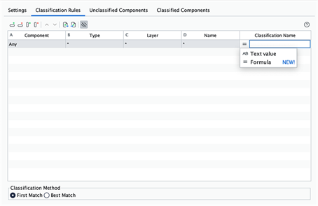

  • Binnen Classifications zijn formules alleen toepasbaar in de ‘Classification Name’-kolom. Je kunt wel op elke regel een uniek formule invoeren.
  • Uitkomsten van formules in Classifications worden altijd als tekst opgemaakt, ook als het een getal betreft. Dit is relevant bij het toepassen van Classifications binnen Rulesets waar het dataformaat van belang is. Dit is anders binnen ITO’s waar je bij de kolom opties wel de mogelijkheid hebt om het dataformaat van de uitvoer op te geven.
