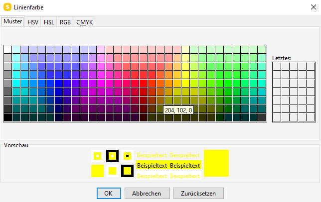

  • Linienfarbe: Legen Sie die Schnittlinienfarbe fest. Klicken Sie auf das Farbfeld, um die Farbe zu ändern. Ein Dialogfenster wird geöffnet. Wählen Sie die gewünschte Farbe und klicken Sie auf OK.

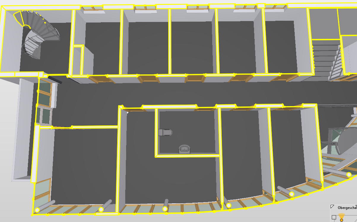

    • Schnitte mit der Farbe der Komponente füllen: Füllen Sie die geschnittenen Komponenten mit der Komponentenfarbe, die auf den IFC- oder Auswertungs-Definitionsfarben basiert:
      In der Abbildung sind die Schnittlinien eingeschaltet.

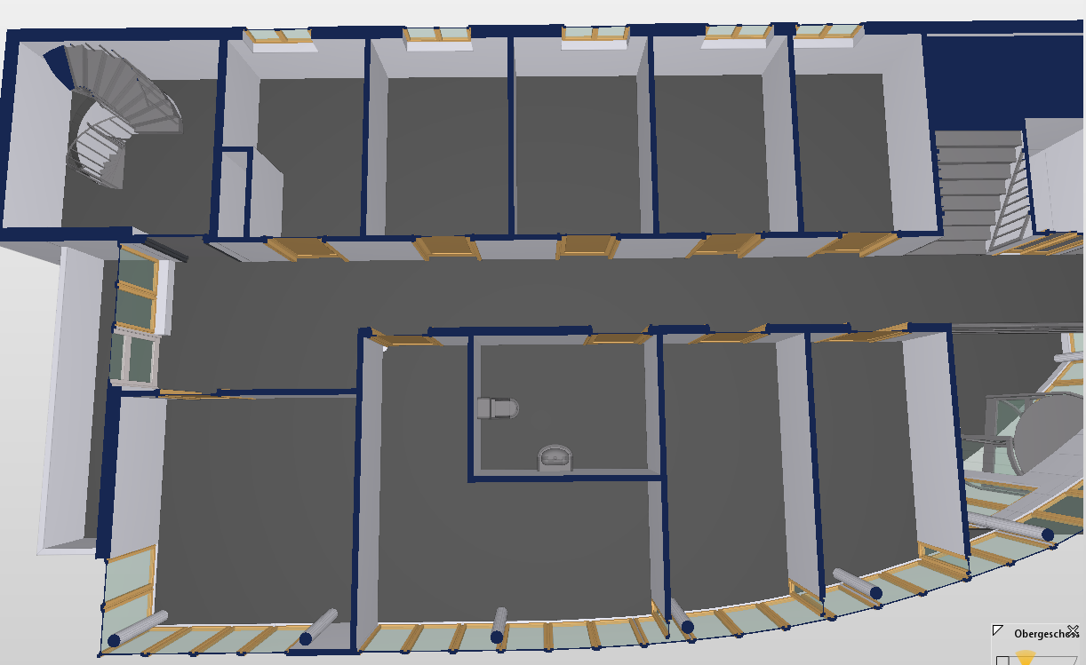

    • Schnitte mit benutzerdefinierter Farbe füllen: Füllen Sie die geschnittenen Komponenten mit der Farbe, die unter „Farbe der Füllung“ ist.
      In der Abbildung sind die Schnittlinien ausgeschaltet.

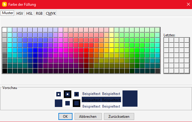

  • Farbe der Füllung: Legen Sie die Farbe für geschnittene Komponenten fest. Um die Farbe zu ändern, klicken Sie auf das Farbfeld, wählen die Farbe aus und bestätigen auf OK:

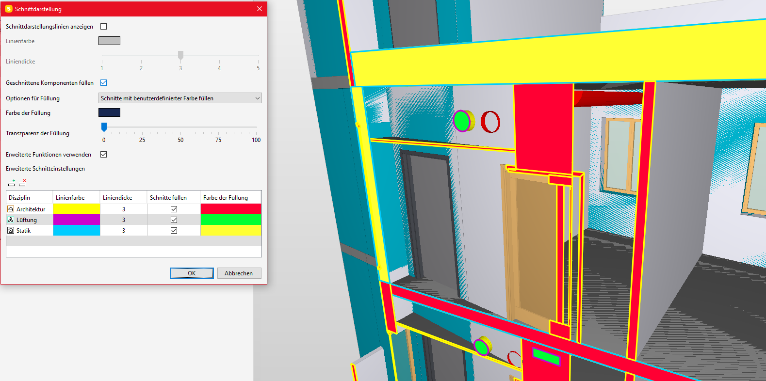

  • Erweiterte Funktionen verwenden: Wenn diese Funktion aktiviert ist, können Sie unten, nach Disziplinen angeben, wie Sie den Schnitt einfärben möchten.
  • Erweiterte Schnitteinstellungen: Hier können Sie die Linienfarbe und -dicke sowie die Farbe der Füllung nach Disziplinen festlegen. Sie können in der Tabelle mehrere Disziplinen hinzufügen. Wenn Sie eine Disziplin auswählen (z. B. Architektur) und setzen die Farbe auf Rot, werden alle Architekturelemente in der Schnittansicht mit Rot gefüllt. In der nachstehenden Abbildung sehen Sie drei verschiedene Disziplinen und ihre Schnitteinstellungen, in der der 3D-Ansicht:
    Wenn eine Disziplin in der Tabelle nicht angegeben ist, verwendet Solibri standardmäßig die Grundeinstellung für die Farbe der geschnittenen Komponenten.
