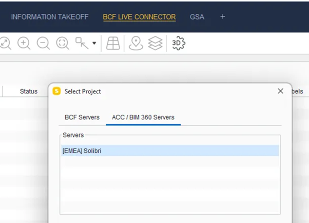

Um unsere bereits bestehende Integration von Dokumenten mit Autodesk Construction Cloud/BIM 360 zu ergänzen, haben wir jetzt auch die Integration für den Austausch von Problemen mit Autodesk implementiert.
Sie können auf die Integration zugreifen, indem Sie sich mit der ACC/BIM 360-Integration in der Ansicht „Integrationen“ auf der Registerkarte „Datei“ verbinden und auf der Registerkarte „BCF Live Connector“ einen ACC/BIM 360-Server und ein Projekt auswählen.
Die ACC/BIM 360-Problemintegration wurde in der BCF-Live-Connector-Ansicht implementiert. Da Autodesk-Probleme jedoch nicht auf dem BCF-Standard basieren, müssen bei der Verwendung der Integration einige Dinge beachtet werden.

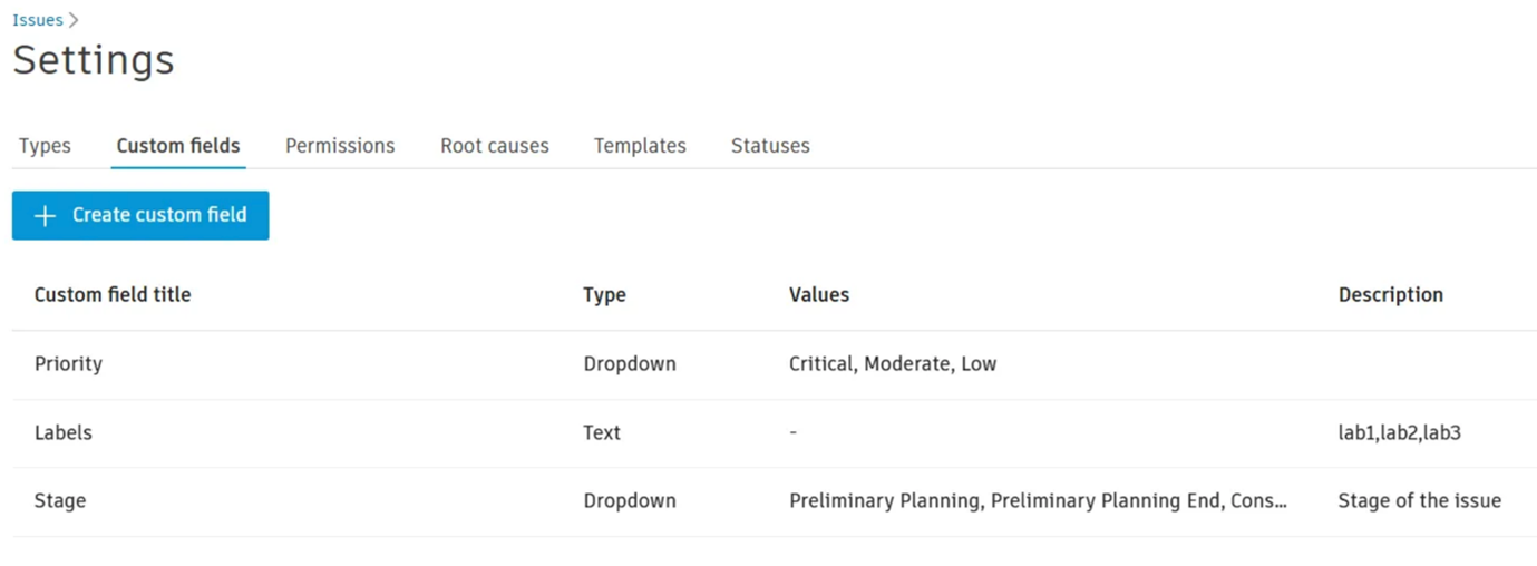

Erstens lassen sich einige standardmäßige Autodesk-Ausgabefelder direkt auf BCF-Themen abbilden, aber einige erfordern eine spezielle Handhabung, damit sie unterstützt werden. In einem ACC/BIM 360-Projekt gibt es drei Felder, die besondere Aufmerksamkeit erfordern: Priorität, Bezeichnung und Phase. Diese werden als benutzerdefinierte Felder in dieser Integration unterstützt und müssen auf eine bestimmte Weise konfiguriert werden.
Wie in der Grafik gezeigt:
  • Das benutzerdefinierte Feld Priorität muss vom Typ Dropdown sein und kann als Eintrag alle im Projekt benötigten Prioritätsstufen enthalten.
  • Das benutzerdefinierte Feld Bezeichnungen muss vom Typ Text sein, der unter Beschreibung die benötigten Bezeichnungen als kommagetrennte Liste enthält.
  • Das benutzerdefinierte Feld Phase muss vom Typ Dropdown sein und kann als Eintrag die im Projekt benötigten Phasenoptionen enthalten.
Diese benutzerdefinierten Felder müssen im Projekt zu jedem Vorgangs-Typ, der diese Felder benötigt, hinzugefügt werden. Nachdem diese benutzerdefinierten Felder im Projekt konfiguriert und zu den benötigten Problemtypen hinzugefügt wurden, werden sie sowohl in der Problem-Detailansicht als auch in den Filtern auf der Solibri-Seite unterstützt.

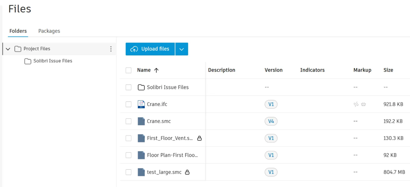

Zweitens müssen Sie in ACC-Projekten die nachfolgenden Ordner („Project Files“ → „Solibri Issue Files“) über die Registerkarte „Files“ erstellen, um Bilder (Viewpoints) zu den Issues hinzufügen zu können.
Beachten Sie, dass bei der Verbindung mit der Integration ein Popup-Fenster erscheinen kann, in dem Sie aufgefordert werden, für einige Felder Zuordnungen zwischen ihren lokalen Werten und den auf dem Server unterstützten Werten zu erstellen. Wenn Sie die Integration verwenden, können Sie Ausgaben ganz normal manuell hinzufügen und aktualisieren oder z. B. durch den Import von Prüfergebnissen.

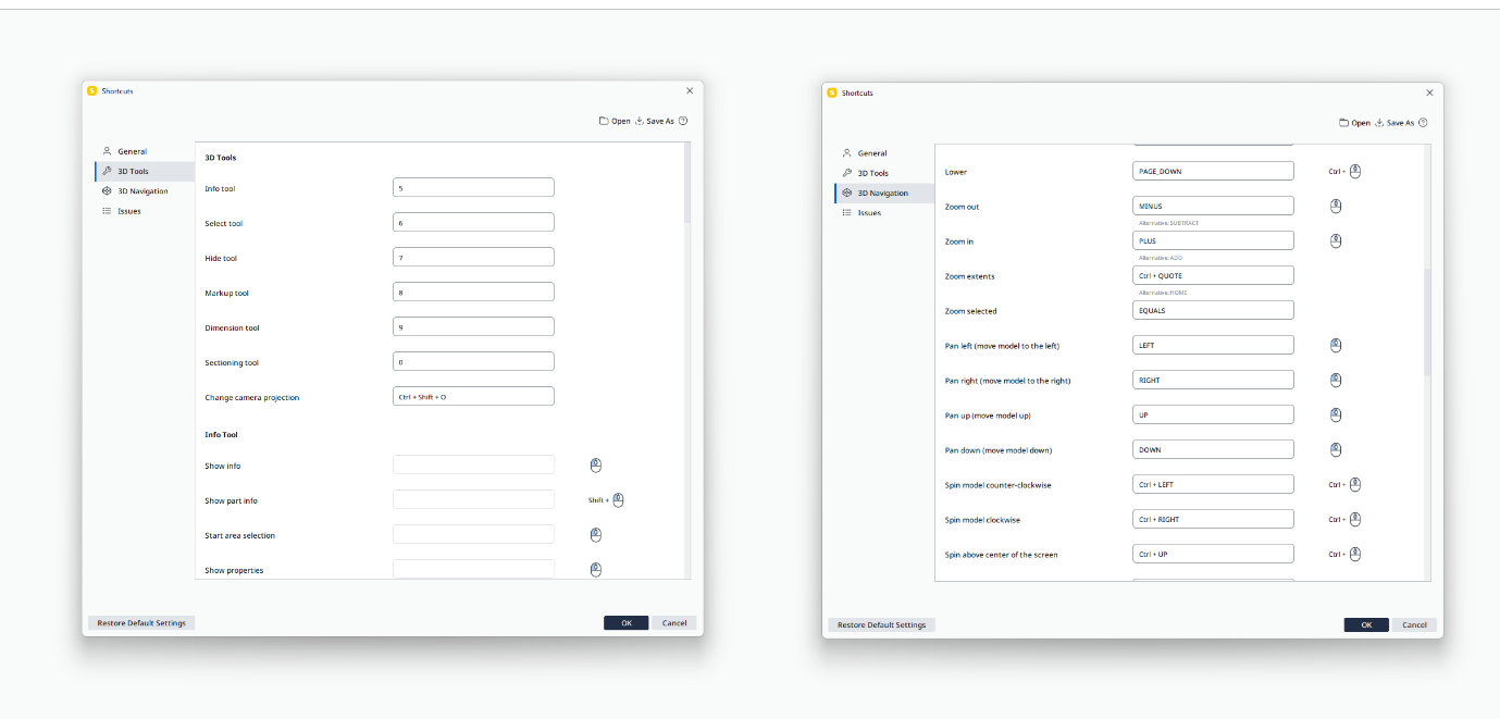

Benutzerdefinierte Tastaturkürzel
Es ist jetzt möglich, die Tastaturkürzel für Aktionen in allen Solibri-Desktop-Produkten anzupassen, was die Anpassung an Ihre bevorzugte Tastatur erleichtert und die Benutzerfreundlichkeit und Eingängigkeit verbessert. Die neue Ansicht „Tastaturkürzel“ finden Sie unter „Einstellungen“ in Solibri.
Um ein Tastaturkürzel anzupassen, klicken Sie einfach darauf und weisen Sie mit Ihrer Tastatur ein neues Kürzel zu, das dann sofort übernommen wird. Den meisten Aktionen können einzelne Tasten oder Tastenkombinationen zugewiesen werden, oder das Feld kann leer gelassen werden. Bei Bedarf können einzelne oder alle Tastenkombinationen auf ihre Standardeinstellungen zurückgesetzt werden.
Speichern Sie Ihre Tastenkombinationen als .shortcuts-Datei, um sie mit Ihrem Team zu teilen.
Hinweis: Universelle Tastenkombinationen, wie z. B. Strg+C zum Kopieren, und Maussteuerungen können nicht angepasst werden, werden aber in der Ansicht Tastenkombinationen als Referenz angezeigt.

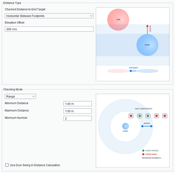

Verbesserte Abstandsregel (#222)
Wir freuen uns, die zweite Welle von Verbesserungen an der Abstandsregel Nr. 222 vorstellen zu können! Im September 2024 haben wir die Gruppierung der Abstandsprüfungsarten, die Entfernungsmessung, die Aktualisierung der Illustrationen und die Aktivierung der Behältermessung vorgenommen. Jetzt haben wir noch mehr Funktionen hinzugefügt, um die Klarheit und Funktionalität zu verbessern.
Dieses Update enthält neue Abbildungen von Prüftypen, um besser zu verdeutlichen, was geprüft wird, sowie eine aktualisierte Terminologie für ein besseres Verständnis. Außerdem haben wir neue Prüftypen eingeführt, wie z. B. „Horizontal: Nebeneinander“, und eine Offset-Option für den Typ ‚Horizontal: Zwischen Footprints‘ hinzugefügt.
Außerdem haben wir einen Container-Filter implementiert, mit dem Sie den Container (Begrenzungsrahmen) angeben können, innerhalb dessen die Komponenten geprüft werden. Dadurch wird sichergestellt, dass nur Komponenten innerhalb des ausgewählten Containers ausgewertet werden, was präzisere Prüfungen ermöglicht.
Um die Übersichtlichkeit weiter zu verbessern, haben wir die Parameter vertikal angeordnet, um das Layout intuitiver zu gestalten.
Wichtig ist, dass wir die Abwärtskompatibilität sicherstellen, d.h. alle Konfigurationen der Regel #222, die in früheren Solibri-Versionen erstellt wurden, können nahtlos geöffnet und mit der verbesserten Regelversion verwendet werden.
