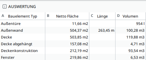

Auswertungs- und Klassifizierungsspalten sind jetzt mit Buchstaben (A, B, C, usw.) gekennzeichnet, um die Identifizierung der Spalten beim Schreiben von Formeln zu erleichtern.

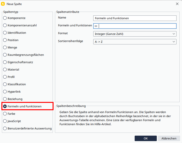

Es wurde ein neuer Spaltentyp, „Formel und Funktionen“, hinzugefügt. Sie können darauf zugreifen, indem Sie eine neue Spalte zu einer bestehenden ITO-Tabelle hinzufügen und diese auf die Verwendung von „Formel und Funktionen“ einstellen.

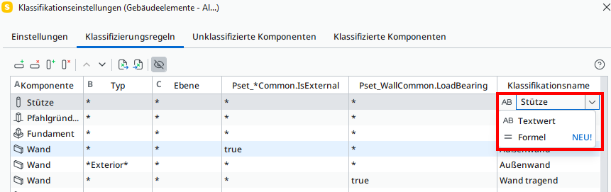

Unterstützung von Formeln und Funktionen in Klassifikationen
Formeln sind auch in Klassifizierungen verfügbar und erlauben dynamische Werte anstelle von statischem Text. Unter "Klassifizierungsname" bei den Klassifizierungsregeln, können Benutzer jetzt wählen zwischen:
  • Textwert (manuelle Eingabe, Standardoption)
  • Formel (NEU)

  • Das Formelfeld beginnt immer mit einem Gleichheitszeichen (=), das nicht entfernt oder bearbeitet werden kann.

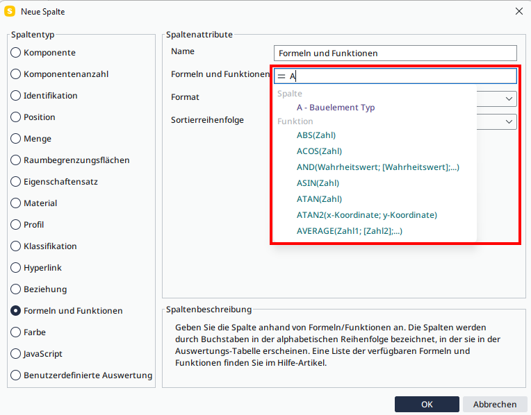

  • Während der Eingabe werden automatische Vorschläge angezeigt, die die verfügbaren Spaltennamen und unterstützten Funktionen filtern.
  • Wenn Sie eine Funktion auswählen, wird sie in Klammern eingefügt, und der Cursor wird zur leichteren Eingabe innerhalb der ersten Klammer platziert.

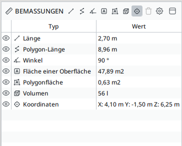

Ein mehrfach gewünschtes Feature wurde nun implementiert: ein verbessertes Set von Bemaßungswerkzeugen in Solibri Office.
Das Bemaßungswerkzeug ist jetzt als neue Ansicht in Solibri Office implementiert, wodurch es leichter zugänglich ist und eine bessere Sichtbarkeit und Kontrolle über die Messungen bietet.
  • Verfügbare Bemaßungswerkzeuge
  • Länge - Misst den Abstand zwischen zwei Punkten.
  • Polygon-Länge - Misst die Gesamtlänge von mehreren verbundenen Punkten.
  • Winkel - Misst den Winkel zwischen zwei Linien oder drei Punkten. Sie können auch die Neigung von Flächen und Kanten mit einem einzigen Klick messen.
    Drücken Sie die Enter-Taste, um die Messung zu bestätigen, bevor Sie einen dritten Punkt auswählen.
  • Fläche einer Oberfläche - Misst die Fläche einer einzelnen Komponentenfläche.
  • Polygonfläche - Misst die von mehreren ausgewählten Punkten eingeschlossene Fläche.
    Drücken Sie die Enter-Taste, um Polygon-Fläche zu schließen, wenn Sie mehrere Punkte auswählen.
  • Volumen - Berechnet das Volumen einer ausgewählten Komponente.
  • Koordinaten - Zeigt die 3D-Koordinaten eines ausgewählten Punktes an.

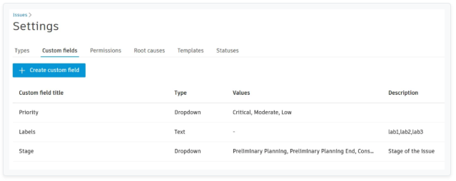

Zunächst einmal lassen sich einige standardmäßige Autodesk-Problemfelder direkt auf BCF-Themen abbilden, aber einige erfordern eine besondere Behandlung, damit sie unterstützt werden. In einem ACC/BIM 360-Projekt gibt es drei Felder, die besondere Aufmerksamkeit erfordern: Priority, Labels und Stage. Diese werden als benutzerdefinierte Felder in dieser Integration unterstützt und müssen auf eine bestimmte Weise konfiguriert werden.
Wie auf dem Bild oben zu sehen ist,
  • Das benutzerdefinierte Feld "Priority" muss vom Typ "Dropdown" sein und kann als Werte die im Projekt benötigten Prioritätsstufen enthalten.
  • Das benutzerdefinierte Feld "Labels" muss vom Typ "Text" sein und unter Description die benötigten Labels als kommagetrennte Liste enthalten.
  • Das benutzerdefinierte Feld "Stage" muss vom Typ "Dropdown" sein und kann als Werte die im Projekt benötigten Phasenoptionen enthalten.
Diese benutzerdefinierten Felder müssen im Projekt zu jedem Problemtyp, der diese Felder benötigt, hinzugefügt werden. Nachdem diese benutzerdefinierten Felder im Projekt konfiguriert und zu den benötigten Problemtypen hinzugefügt wurden, werden sie sowohl in der Problem-Detailansicht als auch in den Filtern auf der Solibri-Seite unterstützt.

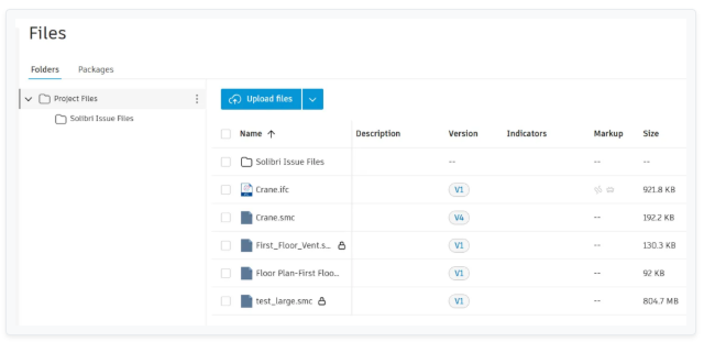

Zweitens müssen Sie in ACC-Projekten über die Registerkarte "Dateien" die folgenden Ordner erstellen (Projektdateien → Solibri Issue Files), um den Problemen Bilder (Viewpoints) hinzufügen zu können.
Beachten Sie, dass wenn Sie de Verbindungverwenden, ein Popup-Fenster erscheinen kann, in dem Sie für einige Felder Zuordnungen zwischen ihren lokalen Werten und den auf dem Server unterstützten Werten erstellen müssen. Wenn Sie die Integration verwenden, können Sie Probleme ganz normal hinzufügen und aktualisieren, manuell oder zum Beispiel durch den Import von Prüfergebnissen.

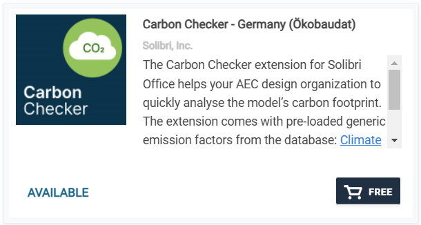

Mit dieser Erweiterung, Carbon Checker ÖKOBAUDAT Database, können Sie generische Emissionsfaktoren (A1-A3) nahtlos in BIM-Objekte innerhalb von Solibri Office integrieren, was Ihnen leistungsstarke Einblicke in die Umweltauswirkungen Ihrer Entwürfe ermöglicht.
Diese Erweiterungen sind mit vorgeladenen generischen Emissionsfaktoren aus der Datenbank Ökobaudat ausgestattet, um die Genauigkeit und Relevanz Ihrer CO2-Berechnungen zu gewährleisten. Carbon Checker ermöglicht es Ihnen, detaillierte Kohlenstoffberechnungen für einzelne BIM-Objekte durchzuführen und gleichzeitig die Flexibilität zu bewahren, Daten nach Material, Komponententyp oder technischer Disziplin zu aggregieren. Dieser Grad an Granularität bietet eine beispiellose Kontrolle über Ihr CO2-Fußabdrucks innerhalb des Entwurfsprozesses.
Die Carbon Checker Erweiterung wurden zweisprachig entwickelt, so dass Sie mit einer Materialterminologie entweder in deutscher oder in englischer Sprache arbeiten können. Diese sprachliche Flexibilität ermöglicht es Ihnen, mühelos durch die Materialinformationen zu navigieren und dabei Sprachbarrieren zu überwinden.
Carbon Checker Ökobaudat interface displaying emission factors and material calculations
Um die Beta-Version des Carbon Checker (ÖKOBAUDAT) nutzen zu können, müssen Sie Teil der Beta-Tester-Gruppe sein. In der Beta-Installation steht die Erweiterung direkt zur Verfügung.
