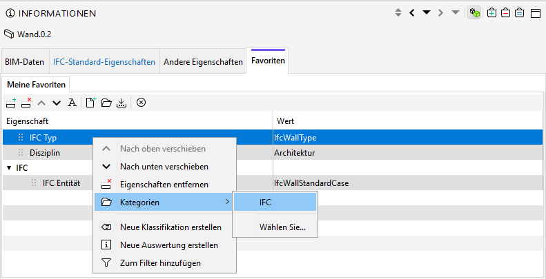

Informations-Ansicht: Neue Registerkarte "Meine Favoriten"
Die Registerkarte Favoriten in der Infoansicht ermöglicht es den Benutzern, benutzerdefinierte Listen der am häufigsten verwendeten Eigenschaften zu erstellen und zu organisieren, die auf den Registerkarten der Infoansicht angezeigt werden. In der Infoansicht gibt es eine neue Registerkarte "Favoriten", auf der alle bevorzugten Eigenschaften gespeichert werden können. Eine Eigenschaft kann zu den "Favoriten" hinzugefügt werden, indem Sie mit der rechten Maustaste darauf klicken und die entsprechende Funktion auswählen.
Die Eigenschaften können auch direkt über die Registerkarte "Favoriten" durchsucht und ausgewählt werden. Die in der "Favoriten"-Ansicht ausgewählten Elemente können über das Kontextmenü der rechten Maustaste geordnet und zu geeigneten, selbst erstellten Kategorien hinzugefügt werden.

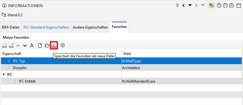

Die Favoriten können mehrere Kategorien mit handverlesenen Eigenschaften enthalten. Diese Kategorien erscheinen als Unterpunkte in den Favoriten und können sowohl umbenannt als auch als XML-Dateivorlagen mit der Dateierweiterung .favorite gespeichert werden, damit sie in anderen Projekten wiederverwendet werden können.
Die neue Registerkarte "Favoriten" in der Informations-Ansicht bietet den Anwendern einen schnellen und einfachen Zugriff auf genau die Informationen, die sie in ihrem aktuellen Projekt benötigen, und ermöglicht auch die gemeinsame Nutzung dieser Informationsinhalte mit anderen Anwendern und Projekten.

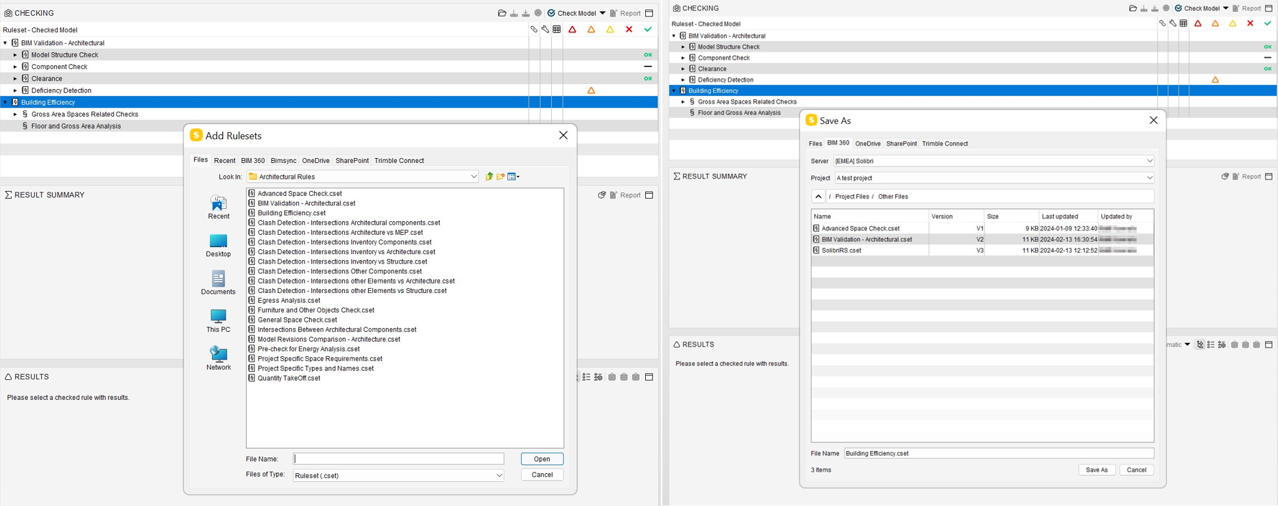

Erweiterter Ressourcenaustausch
Zusätzlich zu den IFC- und SMC-Dateiformaten bietet Solibri Ressourcen wie:
  • Auswertungsdefinition (ITO)
  • Regelsätze
  • Klassifikationen
  • Filter
  • BCF-Dateien
  • Excel-Berichte
  • Berichte (BCF-Berichte, allgemeine Berichte, Koordinierungsberichte als PDF oder RTF)
  • Hierarchien
  • IDS
Diese können nun nahtlos direkt aus bestehenden Solibri-Verbindungen zu den CDEs wie Trimble Connect, ACC/BIM360, SharePoint oder OneDrive geöffnet und wieder auf der CDE gespeichert werden.
Dadurch wird die Effizienz der Arbeitsabläufe gestrafft und ein reibungsloseres Ressourcenmanagement innerhalb der integrierten Umgebung ermöglicht.

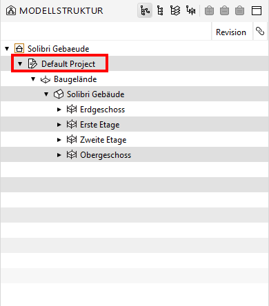

Hierarchie-Zusatz - IfcProject
Wir haben die Modellhierarchie in Solibri erweitert, indem wir die Anzeige der IfcProject-Struktur neben anderen Schlüsselelementen wie IfcSite, IfcBuilding, IfcStorey und IfcSpace hinzugefügt haben.
Diese Verbesserung bietet den Anwendern eine verbesserte Navigation und Organisation, die einen wertvollen Kontext und ein besseres Verständnis der Projekthierarchie für eine bessere Interpretation der Beziehungen zwischen verschiedenen Komponenten bietet.

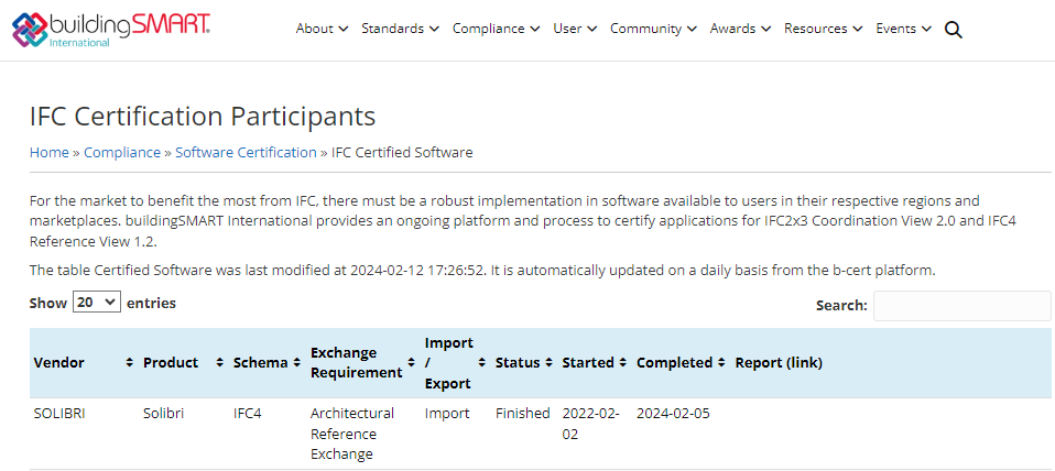

IFC-Zertifizierung
Wir sind stolz darauf, bekannt geben zu können, dass wir von buildingSMART offiziell als IFC4-importfähiges Softwareprodukt zertifiziert worden sind.
Diese Zertifizierung unterstreicht unser Engagement für die vollständige Unterstützung offener Standards wie IFC4 und gewährleistet eine nahtlose Zusammenarbeit und Interoperabilität für unsere Anwender.
